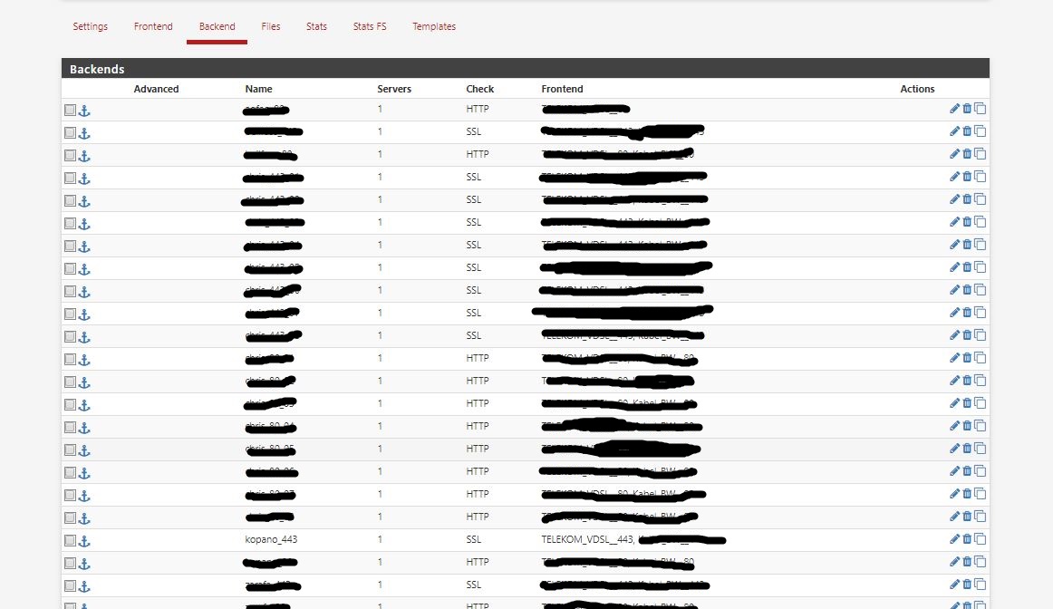

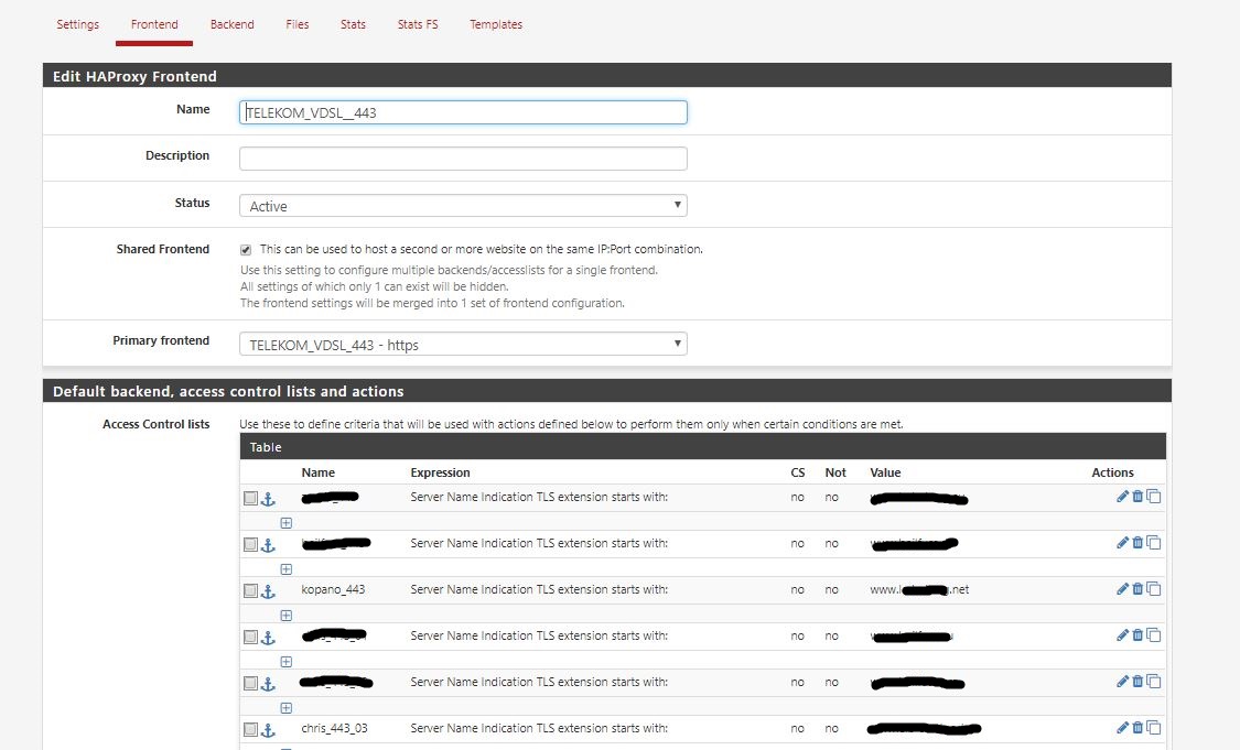

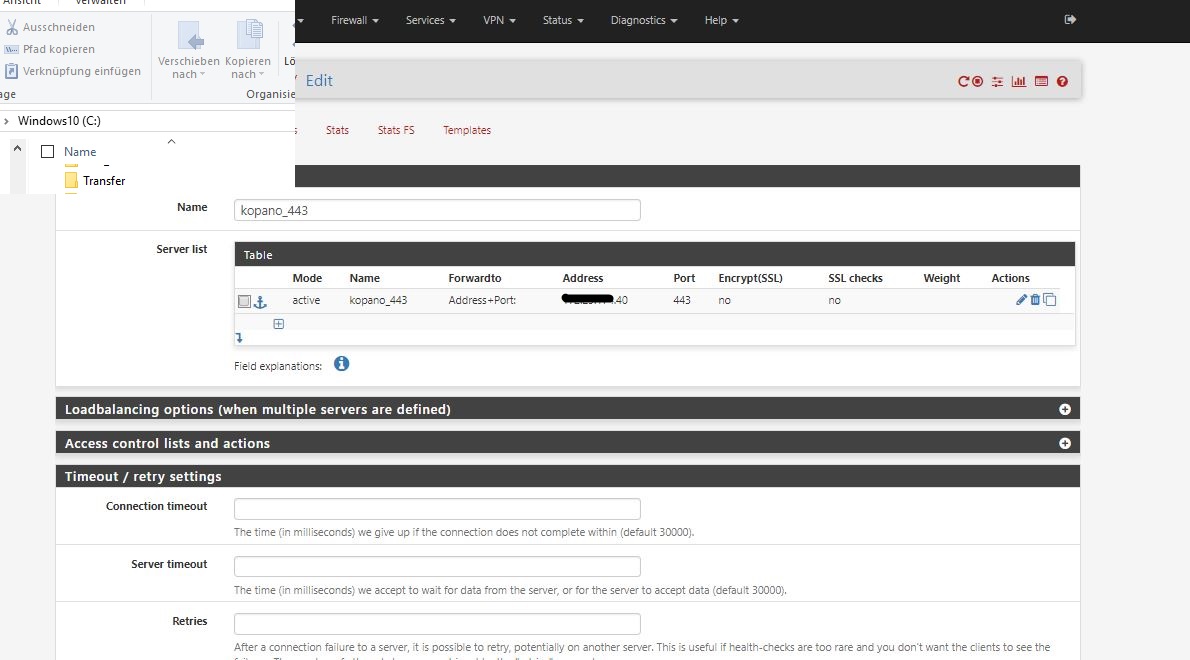

      Anbei meine Einstellungen (siehe Bild 1-4)
      In meiner Programmierung habe ich die Verbindung Kopano_443 genannt.
      Vielleicht kann ja jemand helfen.
      3_1542567675175_Bild_4.JPG 2_1542567675174_Bild_3.JPG 1_1542567675174_Bild_2.JPG 0_1542567675173_Bild_1.JPG
