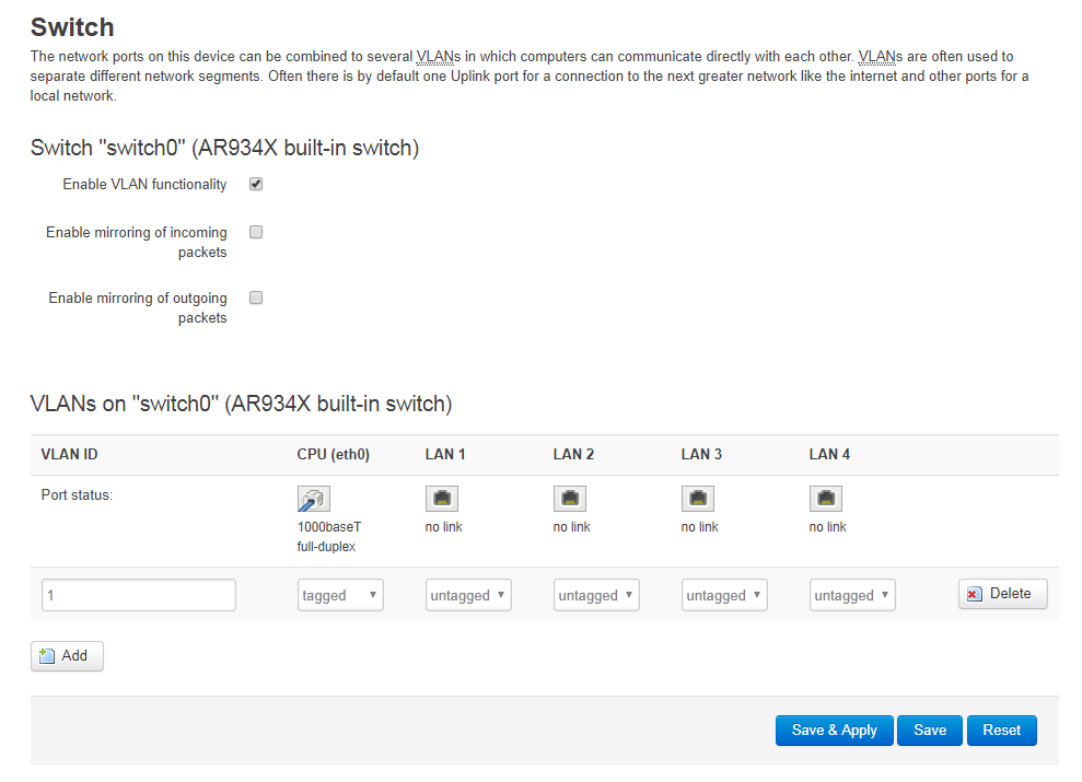

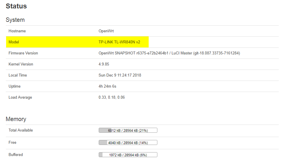

          Уберите один из пфсенсов в Офисе А. В оставшийся пф добавьте сетевую (-ые) или используйте VLAN, если есть возможность (самый дешевый ви-фи-тп-линк за ~20 у.е (можно б\у - авито в помощь), перешитий в Openwrt умеет VLAN - https://4pda.ru/forum/index.php?showtopic=911457 ). Возможно, что и ваш кинетик умеет VLAN.
          Тем самым вы упростите схему сети. Это избавит вас от лишней головной боли.
          Подумайте.
          Зы. Модель кинетика? Только полное название с hw ver и т.д. (наклейка у него на "пОпе").
