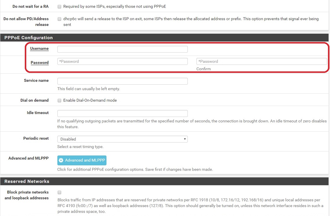

      • pfsense arayüzünden Interfaces -> Wan menüsünden IPv4 Configuration Type olarak PPPoE seçiyorum.
      • Sonrada aynı sayfada alt tarafa ttnet kullanıcı adı ve şifremi yazıp kaydediyorum.
