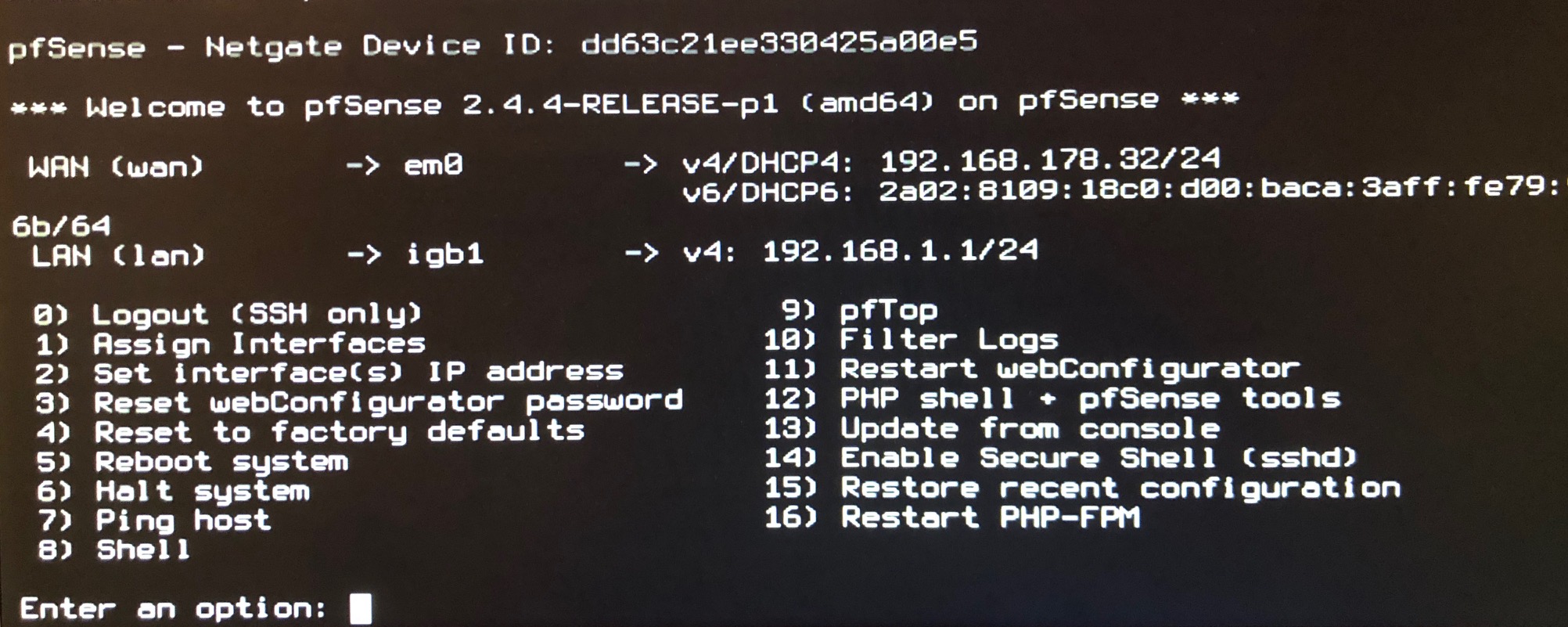

                                      Soweit bin ich ja genau. Es steckt jetzt 1x LAN-Kabel im pfSense-PC und zwar im internen Port des Dell und kommt vom switch:
                                      Was muss ich da jetzt genau machen ? An Verkabelung ist erstmal 1x LAN-Kabel doch korrekt, oder ?!
                                      • V Offline
                                        viragomann
                                        Okay, versuchen wir es nochmals:
                                        Mit der aktuellen Verkabelung und Einstellungen wirst du nicht auf das Web-Interface kommen. Du hast nur das WAN-Interface mit deinem Switch verbunden, aber der Zugriff auf den Web-Konfigurator ist nur über das LAN-Interface möglich.
                                        Wieviele LAN-Kabeln du anschließt ist ziemlich egal, doch musst du eben eines an das LAN-Interface anschließen, damit du auf die WebGUI kommst und die pfSense konfigurieren kannst.
                                        Und nochmals die Empfehlung für Neulinge: Am einfachsten ist es, wenn du das Kabel direkt von deinem PC an das LAN-Interface anschließt.
                                        Die pfSense weist nach der Installation 2 Interfaces automatisch zu: WAN und LAN.
                                        Welches Interface sie welchem Port Interface zugewiesen hat, ist am Bildschirm ersichtlich.
                                        Bei dir ist em0 (die Onboard NIC) WAN und igb1 LAN.
                                        Diese Zuweisung kannst du aber auch nach Belieben ändern: Menüpunkt 1 - Assign Interfaces. Hier wird auch gleich angezeigt, ob ein Interface up oder down ist.
                                        Auch die LAN-IP Konfiguration lässt in der Konsole ändern, wenn du eine andere bevorzugst: Menüpunkt 2

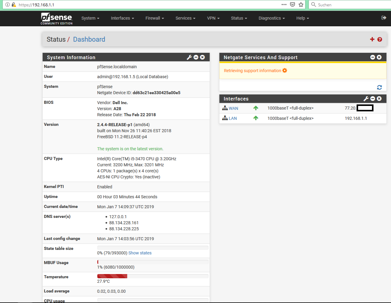

                                          So jetzt habe ich Idiot es !!!
                                          Ich hatte immer nur einen LAN-Port versucht !!
                                          Aber hätte ich Idiot mal alle 4 getesteten wäre mir aufgefallen das „igb1“ der 2. von rechts ist.
                                          Habe jetzt mit umgestellter IP am Win-PC (192.168.1.5) jetzt Zugriff auf die Benutzeroberfläche von pfSense !!
                                          Funktioniert direkt vom PC wie auch über die Switch !!
                                          Jetzt kann es weitergehen.
