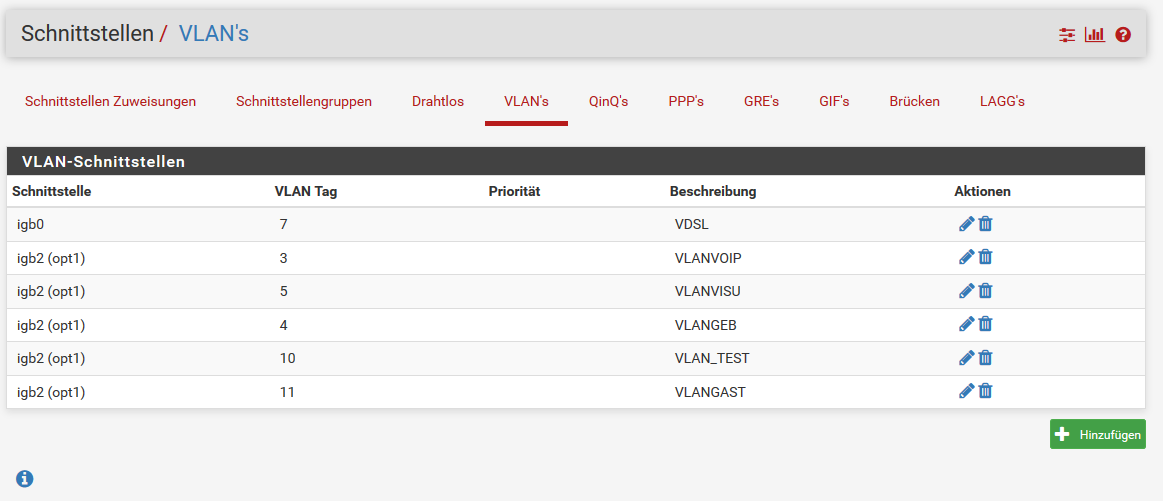

      Hallo,
      ich habe die pfSense mit der Version 2.4.4-RELEASE am laufen. Bisher hatte ich keine Probleme damit. Jetzt ist mir aufgefallen, wenn ich an einer VLAN Schnittstelle irgendetwas verändere und dann abspeichere, dann ist die WAN Verbindung weg. Erst durch einen Neustart der Appliance bekommt die WAN Schnittstelle wieder verbindung mit dem Internet. An was kann das liegen?
      Gruß Christian
      • P Offline
        pipen1976
        Nach dem Update auf Version 2.4.4-RELEASE-p2 ist das Problem weg.
        Gruß Christian
