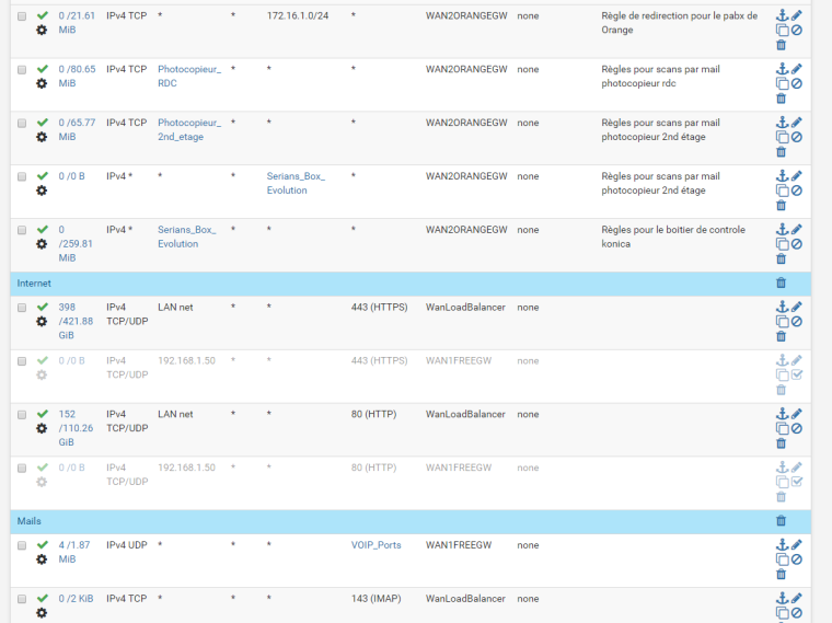

                    joedoe
                    Vous trouverez ci dessous la configuration de mon pfsense coté lan
                      jdh
                      Pourtant il manque un élément critique : Squid est-il installé sur pfSense ?
                      L'addons Squid, sujet éternel sur ce forum, peut fonctionner ou pas selon sa configuration ...
                      J'ai l'habitude d'écrire que, fonction du nombre d'utilisateurs et du volume de trafic de navigation, il est (très) justifié de créer un proxy dédié.
                      Avec un proxy dédié et les règles firewall correspondantes, il est super facile de savoir si c'est le proxy qui est en cause ou non : il suffit d'autoriser (exceptionnelement) une machine à ne pas passer par le proxy.

                        joedoe
                        @jdh said in Impossible de me connecter à un site depuis mon réseau:
                        J'ai squi d d'installé mais pas configuré.
                        Je l'ai désactiver pour voir et à priori rien n'a changé.
                          jdh
                          Si vous n'utiliser pas, désinstaller l'addons et redémarrez pfSense, ce sera (bien) plus sûr ...
                          Albert EINSTEIN : Si vous ne pouvez pas l'exprimer simplement, c'est que vous ne le comprenez pas assez bien. (If you can’t explain it simply, you don’t understand it well enough.)
                            ccnet
                            La désinstallation du package Squid s'impose évidement, suive d'un redémarrage du firewall tout aussi évidement.
