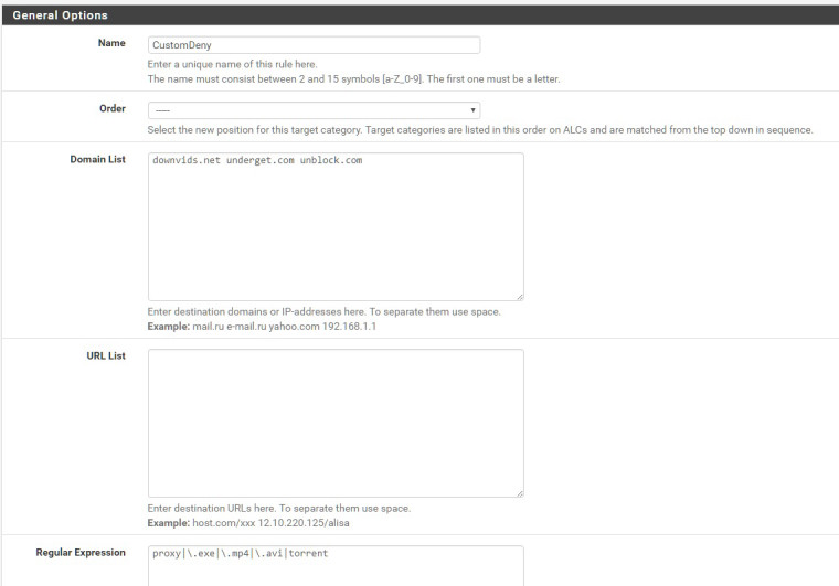

            https://datalogus.blogspot.com/2016/06/pfsense-231-security-explicit-squid_16.html
            go to Services > SquidGuard Proxy Filter > Target Categories. Add a CustomDeny category then place the domains you want to block manually in the Domain List box. Then put "proxy|.exe|.mp4|\torrent" in the Regular Expression box to block sites with proxy or torrent in the url as well as block downloading of files ending with .exe or .mp4. extensions. Tick the Log option at the bottom to log denies made through this category then Save the custom category. You can also do this again to create your own custom whitelist or any category that you may require.
            Адаптируйте под себя по аналогии (разрешив, ес-но) с выше написанным.
            И со слов PROXY Bypass почитайте.
            P.s. Слушайте, Вам только Domain List должно хватить. В Domain List попробуйте обобщить все, что касается autodesk, оставив только autodesk.com и остальные другие. Поставьте эту категорию выше всех в настройках . Нажимать Apply не забывать!

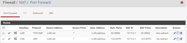

                      Рекомендую принудительно завернуть все DNS-запросы (TCP\UDP 53) от клиентов на адрес пф.
                      Иначе получится, что хосты из алиаса autodesk_license у клиента будут иметь др. ip-адреса. И фокус не удастся.
                      nslookup -q=A autodesk.com 8.8.8.8
                      Addresses:  50.19.197.211 , 52.4.203.6
                      Тоже самое рекомендую и для NTP (UDP\123).

                          Если касаемо "завернуть все DNS-запросы (TCP\UDP 53) от клиентов на адрес пф", то у меня так:
                          И fw на LAN:
                          На пф вкл. NTP-сервер. И сбросить днс-кеш на клиентах (ipconfig /flusdns от Админ-а)

                            @werter добрый день! да это правило Firewall/Rules/LAN, у вас в port forward Dest.Address указано ! LAN address - это что альяс? почему с восклицательным знаком впереди? и еще вопрос в fw на LAN нужно дополнительно добавлять правило, на скрине под вопросом? alt text
                            сделал так же как у вас на скринах.
                            • werterW Offline
                              werter
                              Добрый.
                              @Guf-Rolex-X
                              ! = NOT
                              Правила с вопросом на скрине выше разрешают доступ к ЛАН-адресу пф по портам DNS и NTP. Возможно, что они не нужны - это легко проверить просто отключив их.
