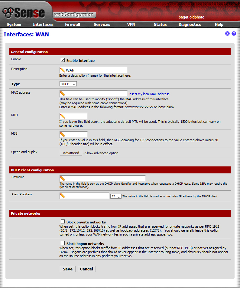

      В итоге сетевуха WAN получает от провайдера адрес по dhcp, но l2tp так и не поднимается.

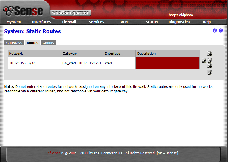

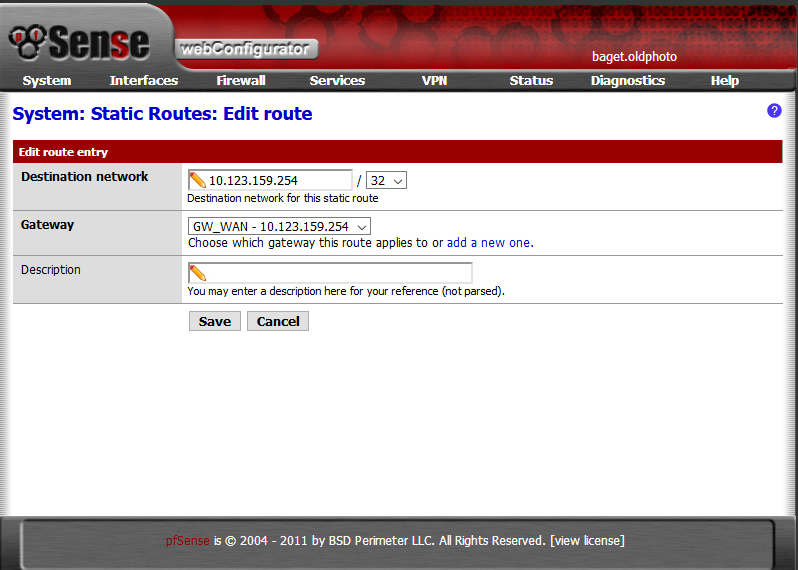

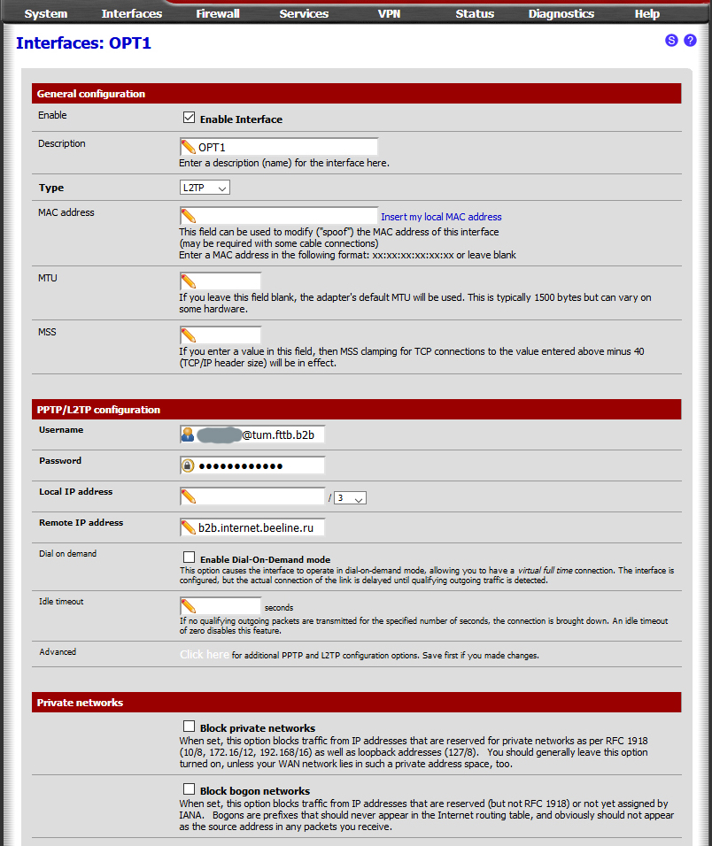

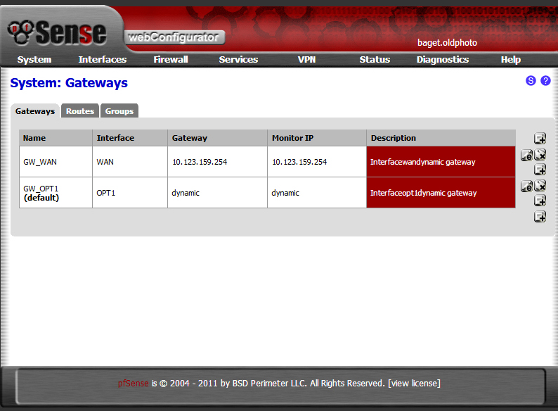

      Вот скрины с моего pfsense
