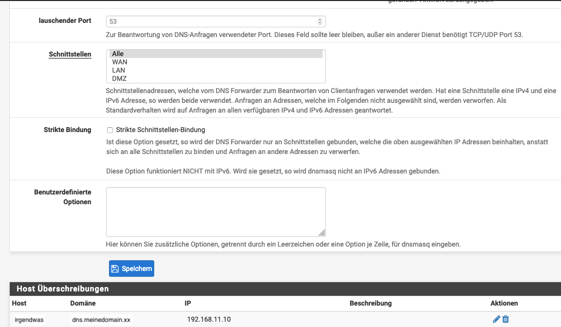

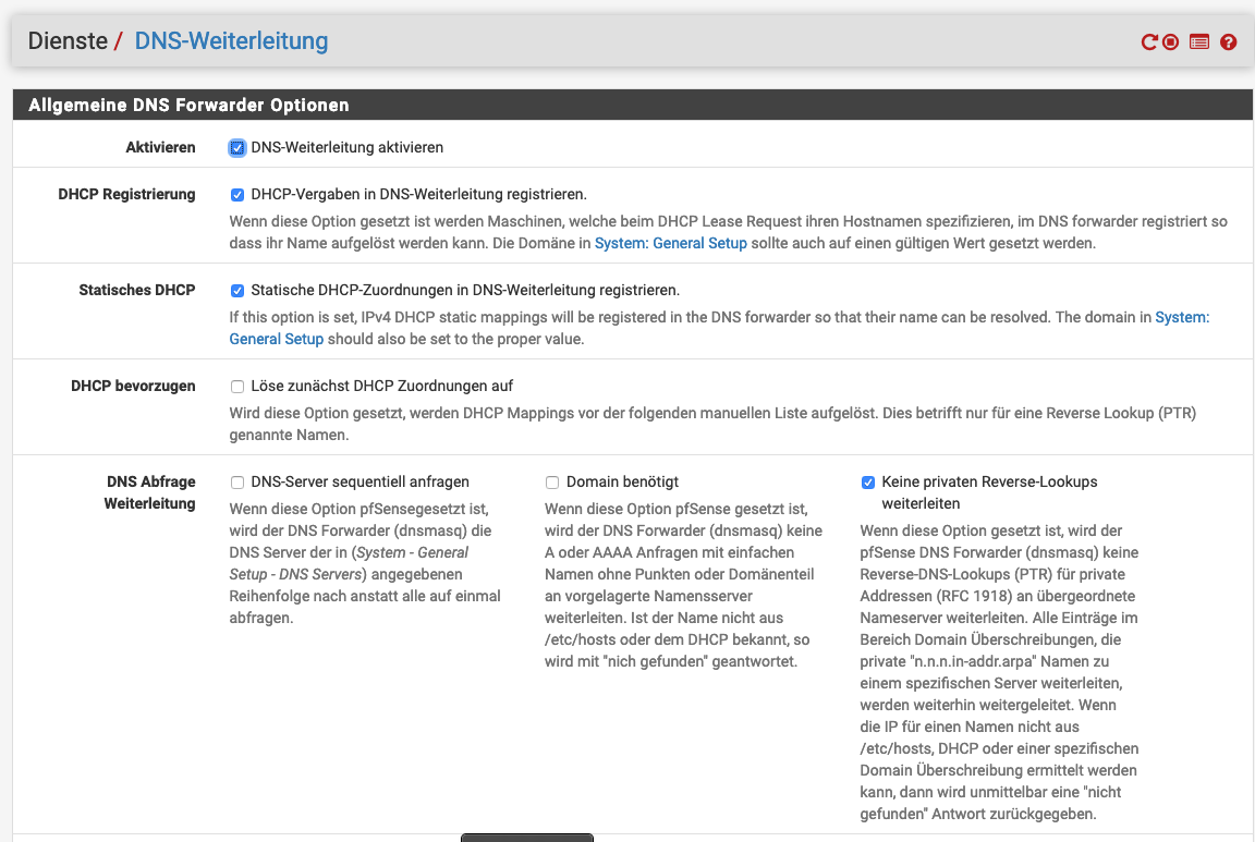

      • DNS Weiterleitung (DNS-forwarding) unter Dienste ist eingerichtet. unter anderem: irgendwas.dns.meinedomain.xx nach 192.168.1.10
      • Dynamisches DNS ist mit RFC2136 eingerichtet. -> irgendwas.dns.meinedomain.xx
      Die DNS Weiterleitung benötige ich für mein Internes Netz, dies funktioniert auch. Sobald ich aber ein Dynamisches DNS auf dem WAN einrichte zieht die DNS Weiterleitung auf dem LAN nicht mehr. Sondern der DNS name wird in meine Externe IP aufgelöst vom Dynamischen DNS auf dem WAN.
      Kann ich dies irgend wie einstellen das er Intern (LAN) meine DNS Weiterleitung zuerst berücksichtigt bevor er den DNS Name vom Dynamischen DNS prüft? (Ich bin nicht sicher ob er dies evt. sogar draussen im Netz abruft. Wie muss ich dies einrichten, dass er in jedem fall zuerst meine DNS Einträge im DNS Forwarder anschaut und erst dann weitere DNS Server aufsucht?

          Ich hoffe das vor allem das Bild RFC2136 und DNS-Weiterleitung weiterhelfen könne.
          mein Problem ist nun das auf dem LAN Netz die Einstellung auf dem Bild DNS-Weiterleitung nicht greift. Sondern dass dieser dort eingetragene Name mit der Öffentlichen IP aufgelöst wird.
          Ich hoffe dies mit dem Text / Bilder etwas verständlicher zu machen.

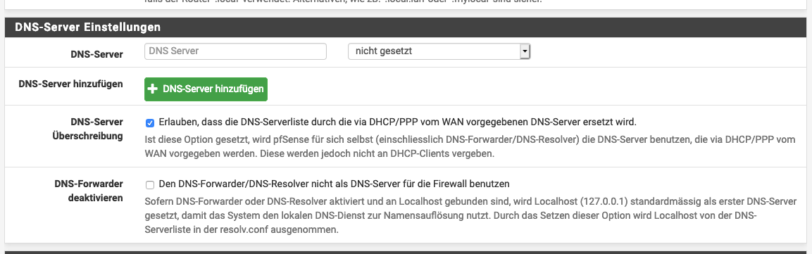

          DNS Einstellungen unter "Allgemeine Einstellungen":

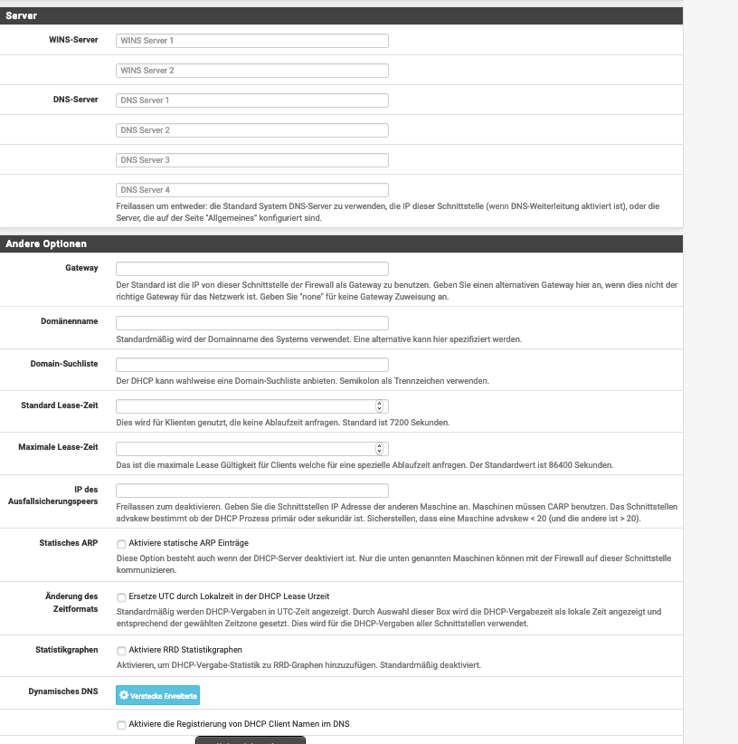

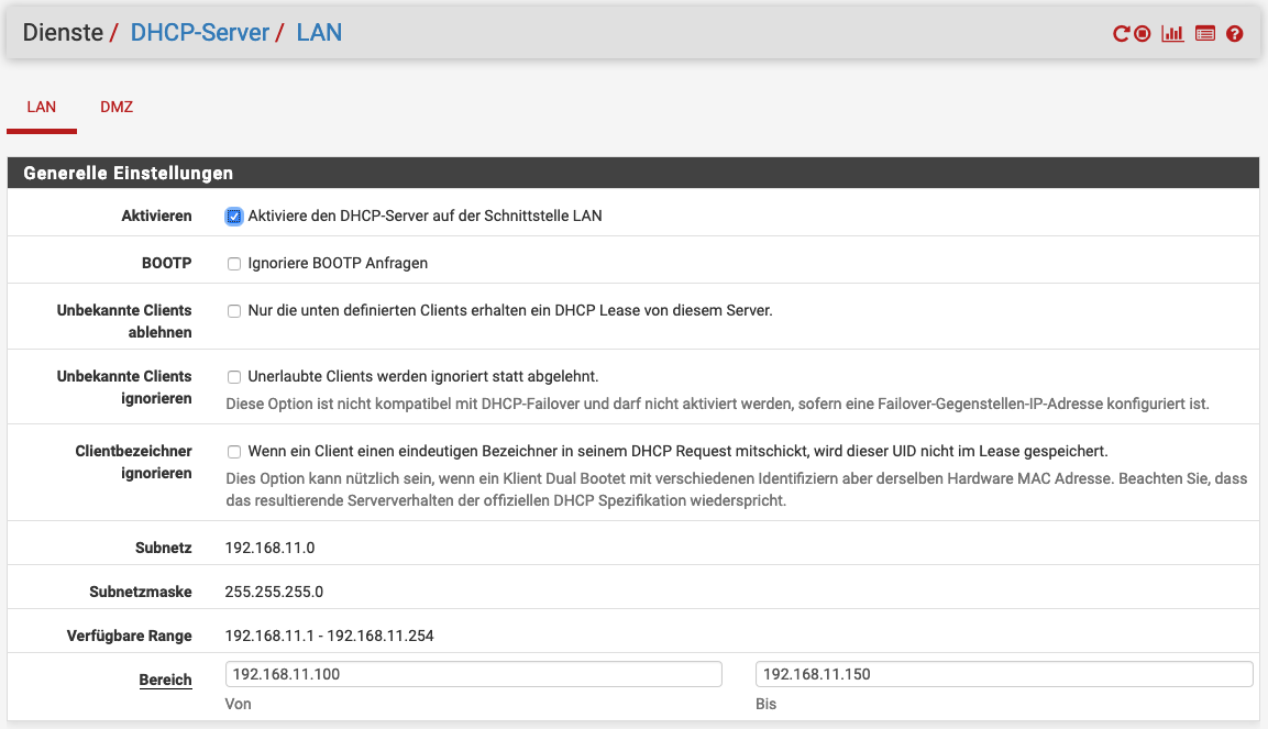

          LAN DHCP Server Einstellungen Teil 1:
