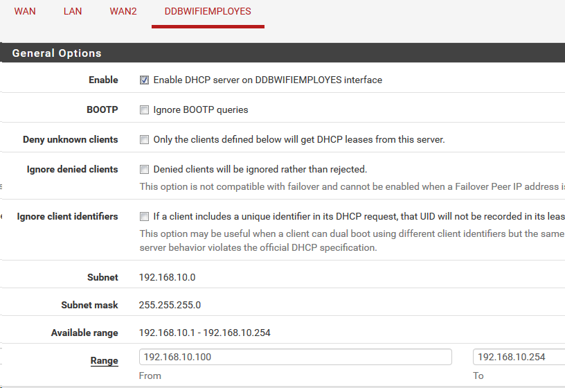

      He activado el DHCP para dicha interfaz:

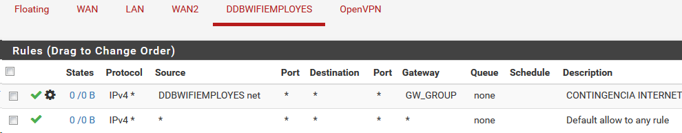

      He creado una regla para permitir todo en esta interfaz, adicionalmente copié la regla que tengo en mi LAN que permite el trafico a mi gateway group, (que he creado por que tengo 2 wan por contingencia)
