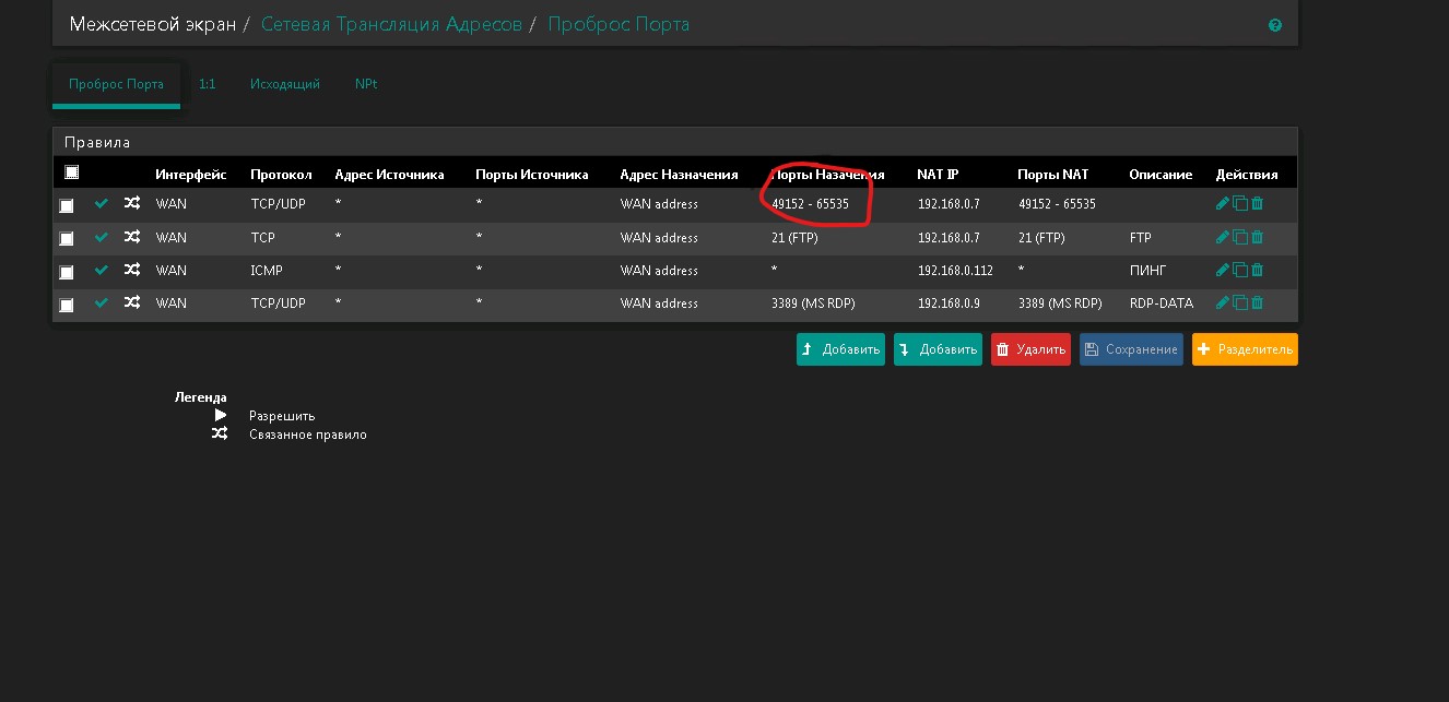

          Сделал проброс пасивных портов c 49152 по 65535.
          указал их в настроиках фтп сервера
          alt text
          Результата это не дало.
