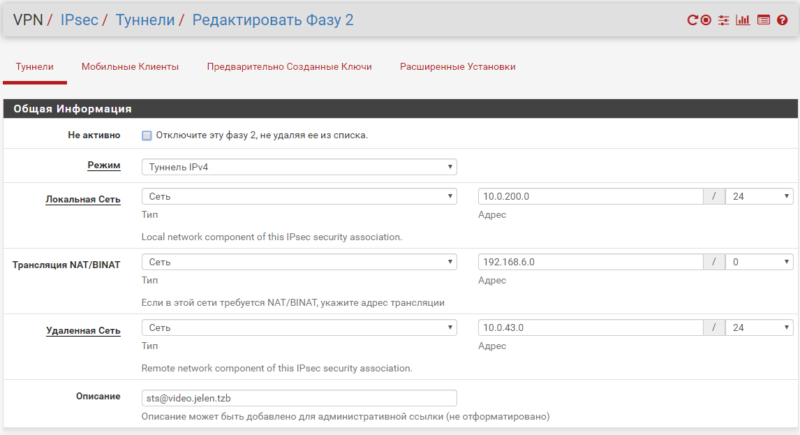

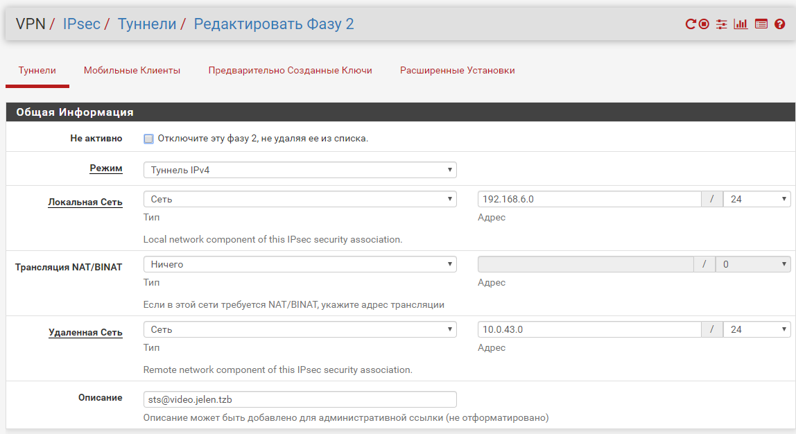

                    На примере тоннеля 10.0.43.0:
                    Фаза 2 запись 1 (в локальную сеть)
                    Работает
                    Фаза 2 запись 2 (в тоннель 10.0.200.0 через локалку 192.168.6.0)
                    Не работает...
                    Что я сделал не так?

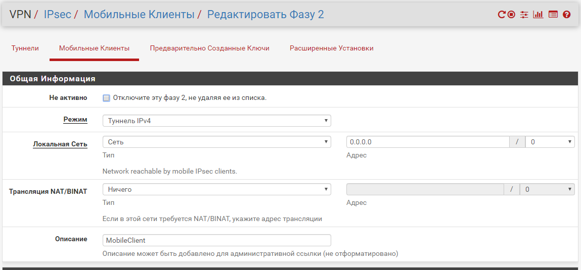

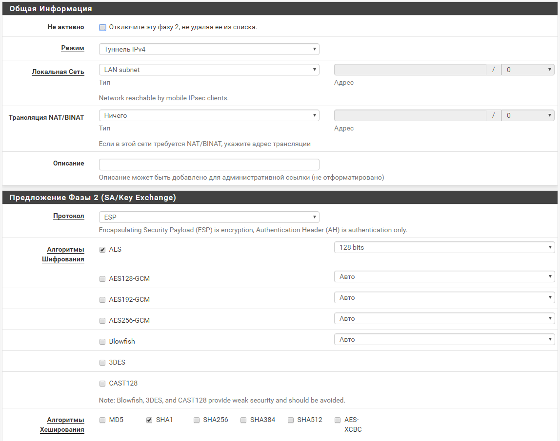

                      Покажите фазу 2 мобильных клиентов (10.0.200.0 , которые)
                      и правила на ipsec интерфейсе
                        dimm56
                        • K Offline
                          Konstanti @dimm56
                          @dimm56
                          У Вас мобильные клиенты имеют доступ только к сети 192.168.6.0/24 и больше не к чему. Про сеть 10.0.43.0/24 они ничего не знают

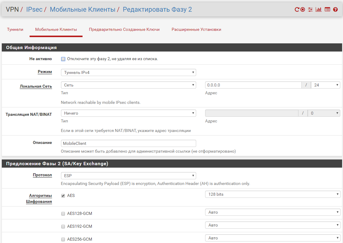

                                          @dimm56 Такие тексты надо сопровождать картинками настроек фазы 2 мобильного клиента . Покажите , как настраиваете

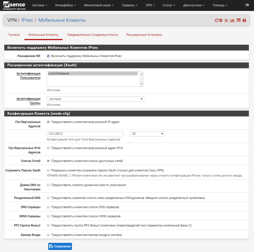

                                            Настройка мобильных клиентов

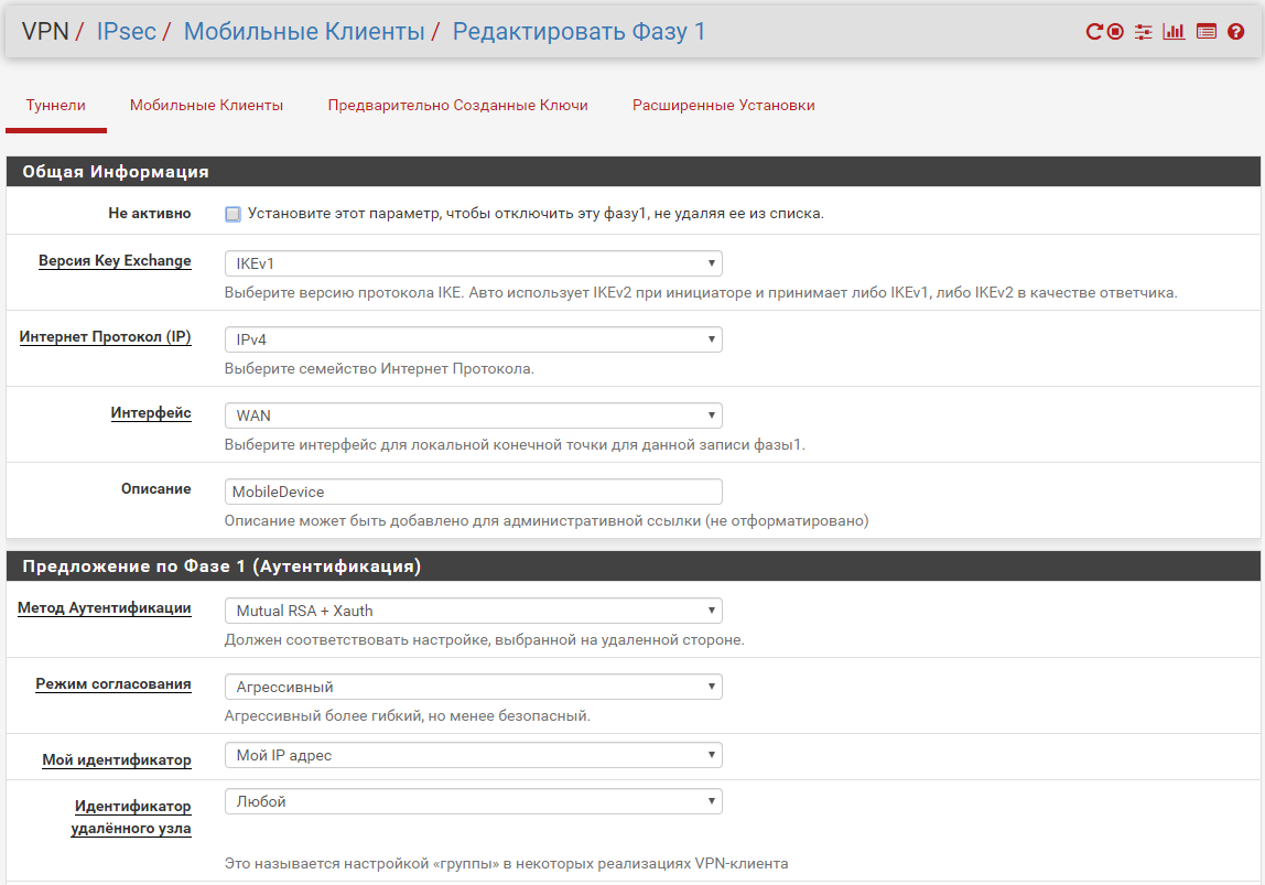

                                            Фаза 1 Мобильных клиентов:
                                            Фаза 2 Мобильных клиентов:
                                            Т.е. при подключении получают адрес из сети 10,0,200,0 и смотрят в сети 0,0,0,0

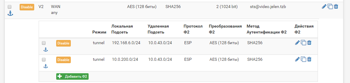

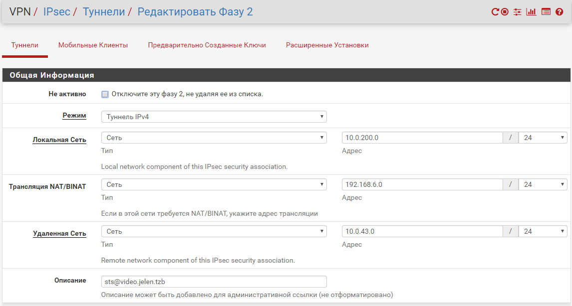

                                            На примере одного тоннеля, он имеет 2 записи фазы 2:

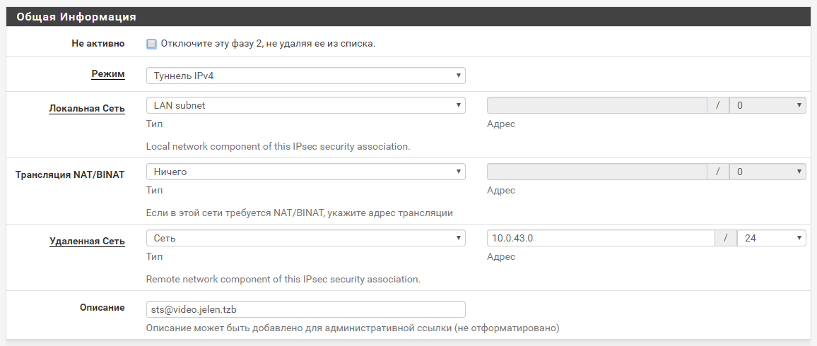

                                            Первая ведет в локальную сеть 192.168.6.0

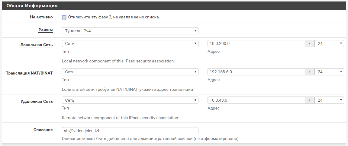

                                            Вторая в тоннель мобильных клиентов 10.0.200.0 через локальную сеть 192.168.6.0
                                            Притакой конфигурации из тоннеля 10.0.200.0 не видно ничего, но если поменять сеть 0.0.0.0 на локальную 192.168.6.0, то тогда есть доступ к ресурсам локальной сети.
