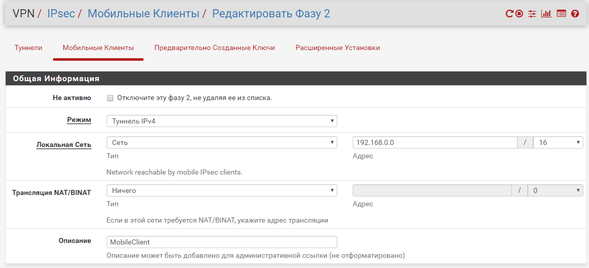

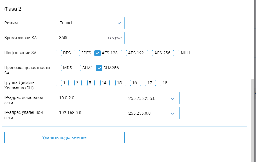

              Нусс... Где я опять накосячил?))))
              Настройка одного из модемов:

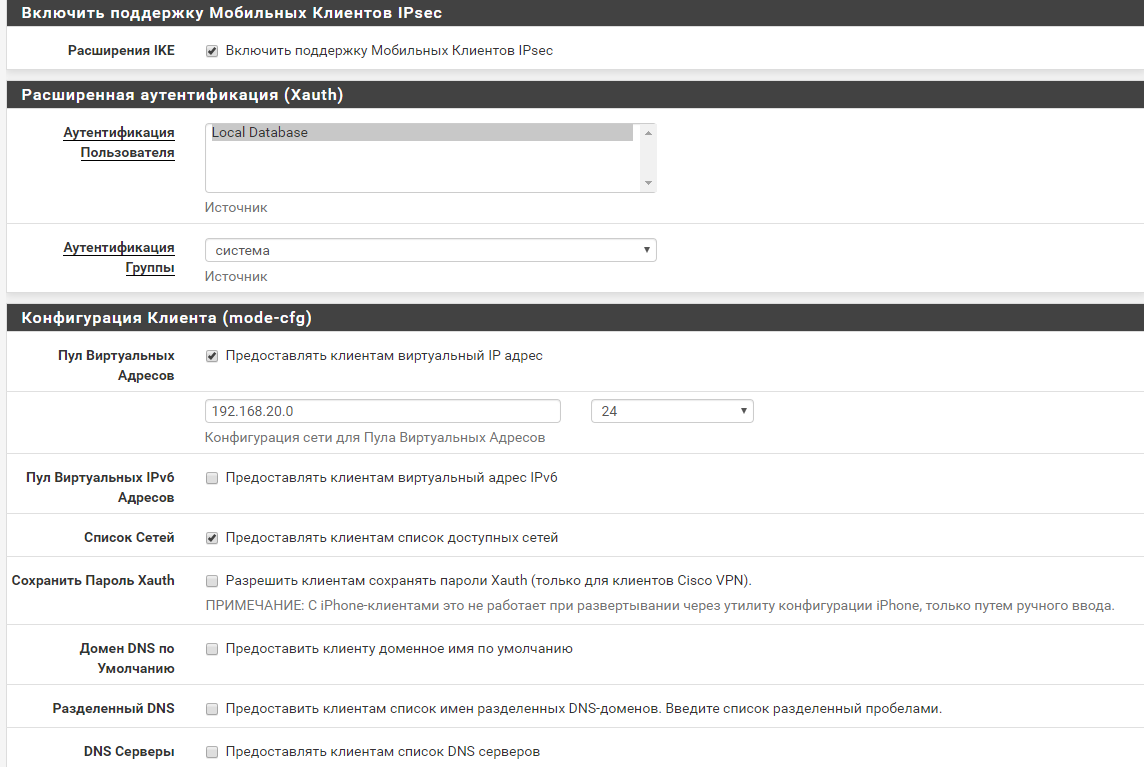

              Настройка мобильных клиентов общая, даем сеть 192.168.20.0/24

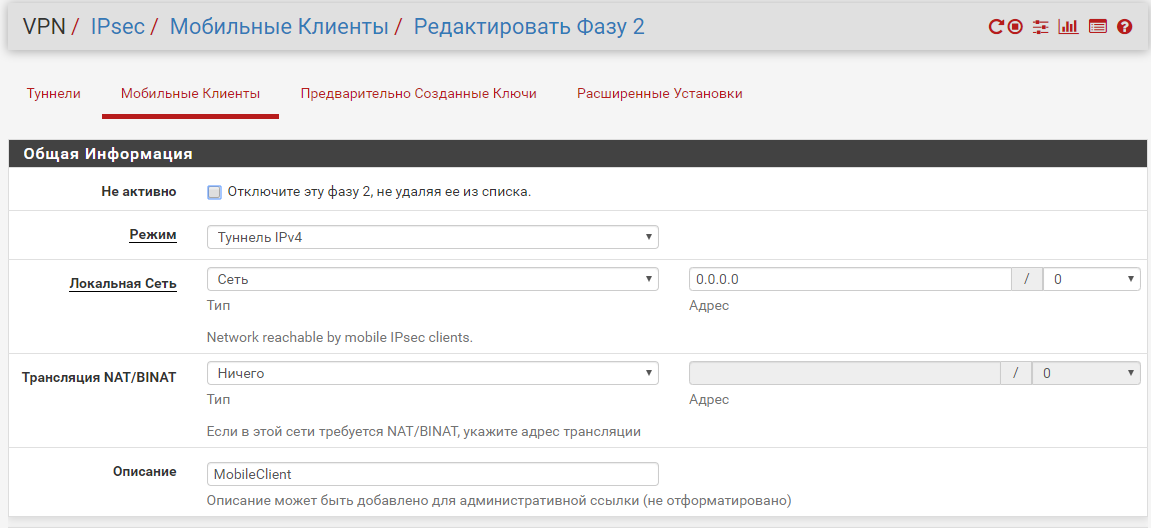

              Фаза 2 мобильных клиентов:

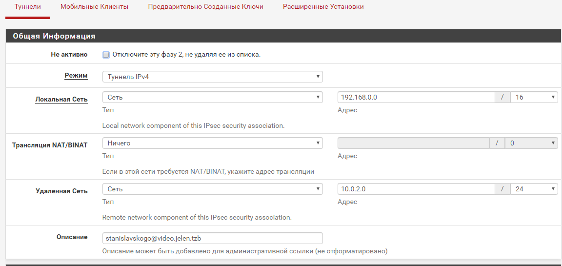

              Фаза 2 со стороны Pfsense для выбранного модема:

                          dimm56
                          @Konstanti said in Как разрешить трафик трафик между несколькими тоннелями IPSec?:
                          1 мобильные клиенты получают , к примеру , адреса из диапазона 192.168.20.0/24
                          Правильно?
                          2 фаза2 со стороны PF - локальная сеть 192.168.0.0/16
                          • удаленная сеть 10.0.43.0/24 (я так понимаю, Ф2 в тоннеле, а не мобильном клиенте, В Ф2 мобильного клиента просто нет "удаленная сеть...)
                          Правильно?

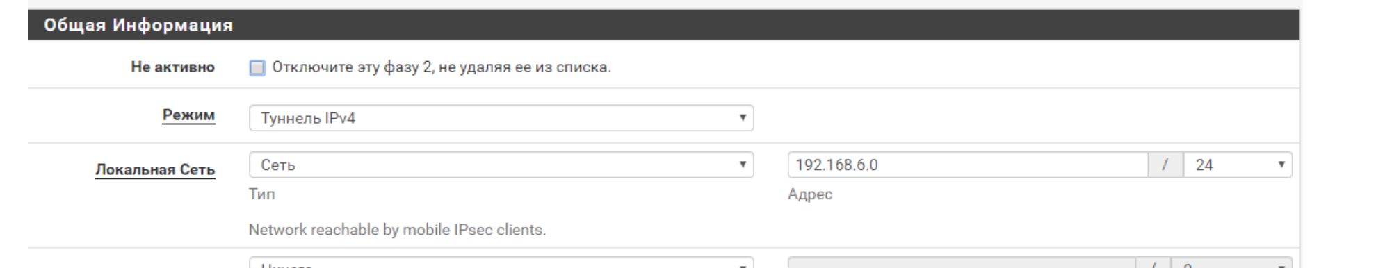

                          3 фаза2 со стороны модема - зеркальное отображение пункта 2
                          И Ф2 в мобильном клиенте...

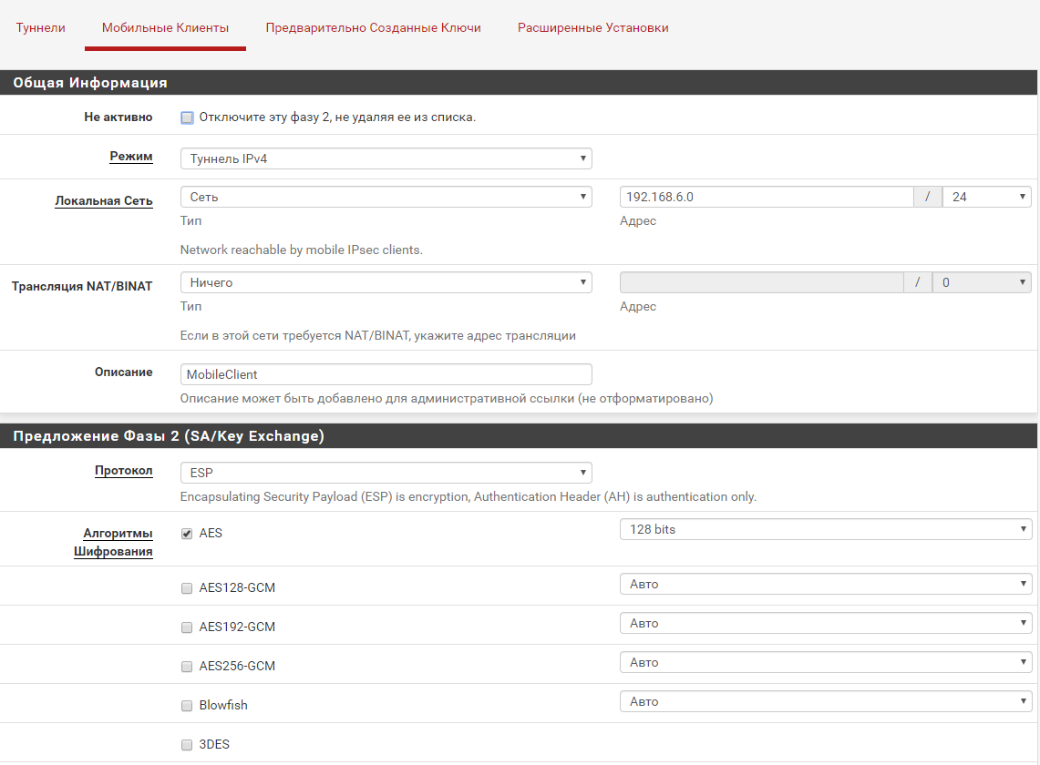

                          • K Offline
                            Konstanti @dimm56
                            @dimm56 Те ошибку так и не исправили ?
                            Поправьте фазу2 мобильных клиентов
                              dimm56
                              Я понял. Простите....
                              заработало)
