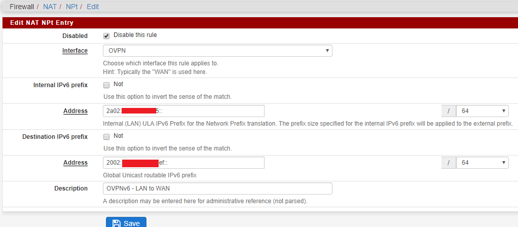

  • Вот и я пробовал через NPt настраивать, но почему то не получалось, трафик не ходил, может что-то где-то не так подставил, хотя вроде все правильно прописывал.
    Первый Address - префикс, который выдается оператором, второй - подсеть OpenVPN.
    Правило естественно сделано.
    Но, когда добавил в Firewall-NAT-Outbound правило для IPv6 интерфейса OpenVPN все прекрасно заработало. В итоге получилось что всем клиентам раздаются IPv6 оператора и по умолчанию они работают с ним и доступны из интернета по этим адресам, а на заблокированные адреса по списку уходят через NAT на OpenVPN. Доступа к клиентам по IPv6 подсети OpenVPN не требуется.
