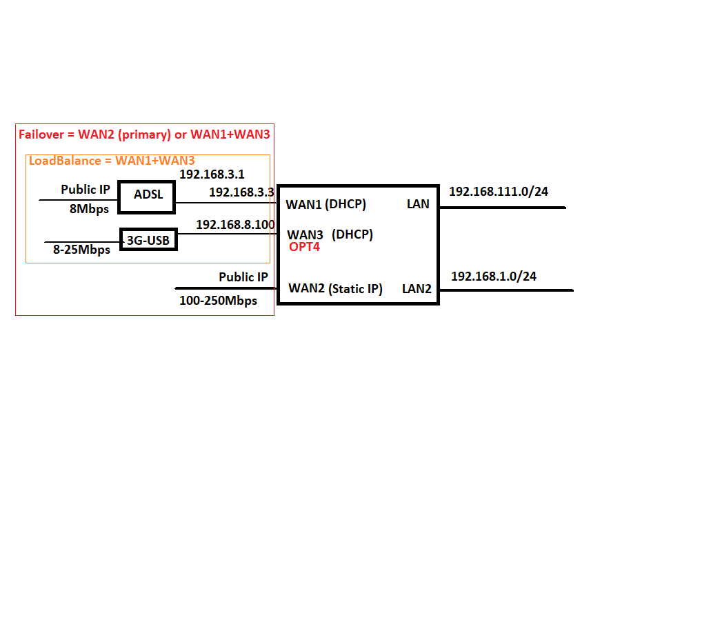

      Доброе время суток знатоки pfSense.
      установлена pfSenese 2.3.
      Настроена и работало с некоторыми нюансами данная схема (на рисунке) с 2016г
      , но тогда было два провайдера (WAN1 + WAN2) переключалось успешно в обоих направлениях по схеме отказоустойчивого соединения (менялся маршрут по умолчанию и шлюз по умолчанию на соответсвующего доступного провайдера), но от WAN1 (DHCP) зависал его DNS_WAN1 в списке днсов и доменные адреса интернета не разрешались. Не решил эту проблему и ручками убирал эту строчку в файле /etc/resolv.conf.
      Но скорости WAN1 не хватало и добавил 3G/4G USB HUAWEI E8372h-153 модем в качестве дополнительного балансирующего канала вместе с WAN1, при условии ,что WAN2 откажет.
      Все сделал по статье и интерфейс ue0 создается. Краткая инструкция ниже как делал ниже:

      Но вопрос по сути темы:
      При падении основного канала WAN2 должно происходить переключение на резервный канал, а вернее их балансировщик, но шлюз по умолчанию в netstat -r остается от первого провайдера и соответсвенно переключения не происходит.
      Работало же, но в какой из моментов перестало не могу сказать (редко на резервный канал переключаю), т.к какие-то изменения в конфиг вносил и в какой момент что-то пошло не так не заметил.
      P.S:
      1. галочка System-Advanced-Miscellaneous-Default gateway switching стоит
      2. Шлюзы GW_VSHT - я его исключил из балансировщика и он нужен для статического маршрута в локальную сеть за роутером в сети LAN
      3. VPNC1 - это клиент впн который поднимается на любом из доступных провайдеров и не прописывает шлюз по умолчанию путем запрещения в его настройках route-noexec, route-nopull
      4. пример балансировщика, шлюзов, ната на картинках ниже
