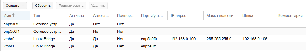

                Pfsense работает на Proxmox и параметры сетевых карт там такие
                vmbr0 - бридж локальной сети
                vmbr1 - бридж интернета
                • K
                  Konstanti @sevo44
                  @sevo44 Добрый день
                  Проверьте шлюз по умолчанию у 103 хоста .
                  Потому что судя по картинкам пакеты от внешнего клиента проходят в сторону 0.103. А вот обратно неизвестно, с этим надо разбираться.
                  Попробуйте использовать tcpdump ( он же packet capture) , к примеру , на Lan интерфейсе PF для хоста 103 , чтобы увидеть , есть ли ответы от 103 в сторону внешних клиентов
                  sevo44S 1 Reply Last reply Reply Quote 0

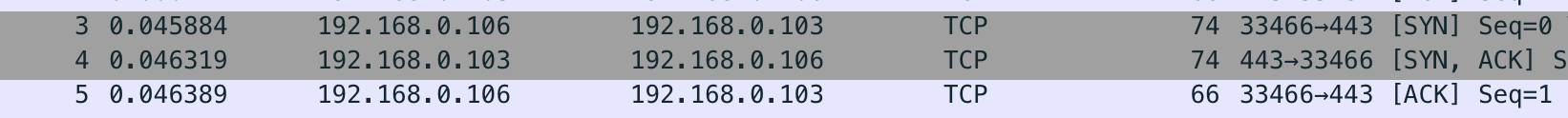

                    • K
                      Konstanti @sevo44
                      @sevo44 да, вижу ответы от сервера есть. Те маршрутизация настроена верно. Но вот дальше первоначального обмена пакетами дело не идёт. В packet capture есть возможность выгрузки pcap файла. Можете его выложить для анализа?

                        • K
                          Konstanti @sevo44
                          @sevo44
                          Что вижу из этого файла
                          Клиент посылает запрос на установление соединения (пакет tcp SYN на порту 443)
                          Сервер посылает ответ (пакет tcp SYN ACK )
                          а вот дальше ничего не происходит
                          больше пакетов от внешнего клиента нет
                          т е в идеале должно быть так
                          обмен вашего хоста 106 <-> 103
                          в вашем случае обмен с внешним клиентом происходит так
                          sevo44S 1 Reply Last reply Reply Quote 1

                            • K
                              Konstanti @sevo44
                              @sevo44
                              Те ,скорее всего , внешний клиент не получает ответа от сервера и пытается заново установить соединение ( логика 3-х этапного рукопожатия)
                              и снова тот же результат
                              На данном этапе надо теперь посмотреть , уходят ли от вашего шлюза пакеты в сторону внешнего клиента (packet capture, интерфейс WAN)
