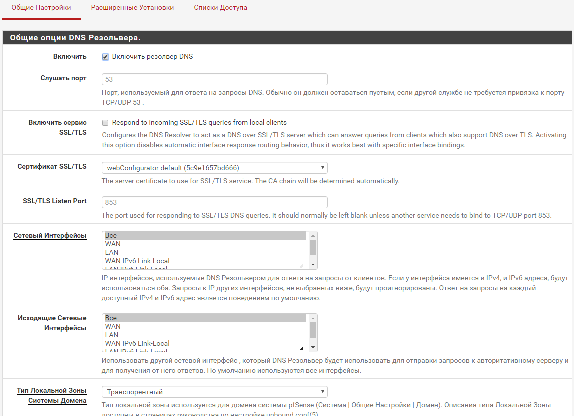

            со SSL Splice разобрался вроде:
            Тут не понял:
            Resolver должен быть в Forwarding mode. Либо же если в resolving mode - ставьте 127.0.0.1 в Squid> Use Alternate DNS Servers for the Proxy Server.
            Что есть сейчас: Сервис - DNS резолвер:
            Что у него за режим?))))
            • V
              vladimirlind
              "Включить режим пересылки" - это и есть форвардинг мод. Включите его. Cервера в General > Setup DNSSEC поддерживают? Лучше выключите DNSSEC , если неизвестно.

                    @dimm56
                    Есть еще вариант. Без Сквида:
                    1. Завернуть все ДНС-запросы на ЛАН аддр пф с пом. Порт Форвард на ЛАН.
                    2. В настройках ДНС Резольвер-а сделать так:
                    1. Рестартануть службу ДНС Резольвер-а.
                    2. Почистить ДНС-кэш на подопытной машине (на Win - ipconfig /flushdns от имени Админ-ра)
                    3. Profit :)
                    Вместо 127.0.0.1 можно пользовать нужный Вам адрес (напр., адрес страницы-заглушки с проклятиями со злобным предупреждением)
