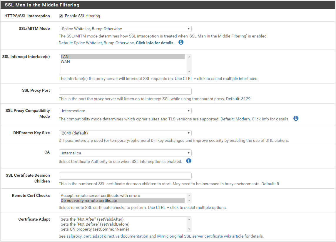

      Уже неделю рою гугл и форум, но никак не могу найти ответ.
      Проблема в том, что никак не могу заставить заработать редирект страниц в https.
      Что есть: сгенерированный сертификат, установленный на клиентскую машину.
      Прокси прописан на машине вручную.
      Настройки MITM:
      При переходе на заблокированную squidguard'ом страницу получаю следующее:
      В настройках SG - пробовал и int error, и ext error.
      Всё остальное работает отлично.
      Видел пару видео-туториалов 2018-го года на ютубе, где при таких же настройках всё отлично работает и редиректит, поэтому не понимаю, что именно не так.
      Ну и по сабжу: что не так?

        Squid не в транспарентном режиме, получается? Почему нет?
        Обычно с SG режим MITM ставится spliсe all.

          @vladimirlind said in sgerror.php не работает на https:
          Не в прозрачном, ибо авторизация через kerberos и сбор статистики по юзерам.
          Splice All тоже пробовал - тогда ругается на устаревшую версию TLS.

            @xaxnas наверное, вот этот багрепорт как раз об этой ситуации - https://redmine.pfsense.org/issues/6777
