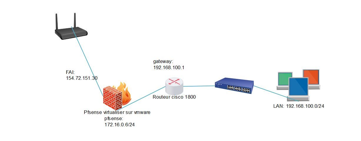

                  perry25 @jdh
                  @jdh comme je vous ai dit je ne suis qu'un amateur.
                  Voici se que vous demandez? si je me trompe faites le moi savoir.dfsdfsdkfs.JPG
                  aussi capture de ma table de routage sur le routeur.
                  merci
                    jdh
                    Voilà un schéma qui aurait largement eu sa place dans le premier post !
                    Quel est le rôle de ce routeur ?
                    La présence de ce routeur complique TRES largement les choses ...
                    Albert EINSTEIN : Si vous ne pouvez pas l'exprimer simplement, c'est que vous ne le comprenez pas assez bien. (If you can’t explain it simply, you don’t understand it well enough.)

                      pfsense = routeur = pare feu
                      cisco 1600 = routeur
                      Quel intérêt d'avoir deux routeurs l'un après l'autre ?
                      • Soit il manque des éléments que vous masquez sciemment, auquel cas nous ne pourrons pas plus vous aider et comrpendre encore moins.
                      • Soit vous avez un manque pattant de connaissance et maitrise des réseaux de manière général.

                        jdh
                        Avec le routeur, il est notable qu'il faut, à minima, ajouter une route à pfSense ...
                        Mais faire ce schéma, n'éclaire que le côté logique : ça fonctionne logiquement comme ça ... si la virtualisation fonctionne comme on l'attend (ce qui n'est pas certain).
                        Vous êtes amateur, oui, mais vous avez dans votre installation des choses peu courantes pour un amateur, et qui, chacune, exige une certaine expertise pour fonctionner correctement !
