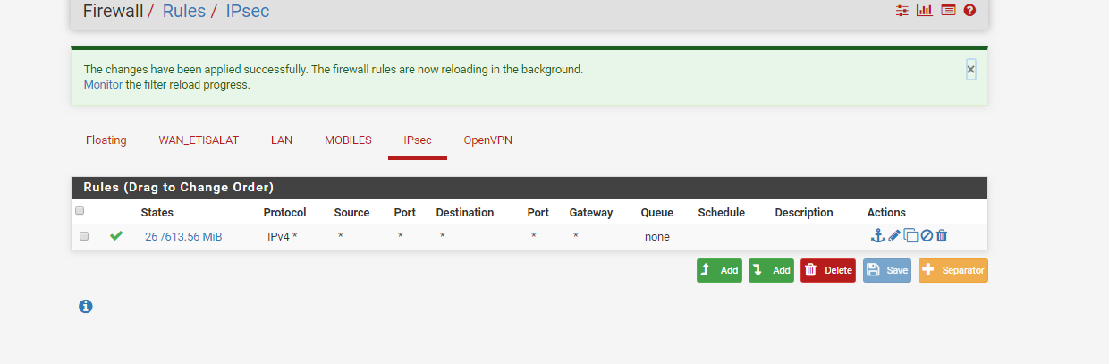

        Правила фаервола на IPsec интерфейсе покажите, пожалуйста. Запустите packet capture на ipsec и на внутреннем интерфейсе c 192.168.0.0/24, отфильтровав трафик к вебсерверам и ssh - посмотрите, где затыкается прохождение пакетов. Возможно, имеет смысл выставить MSS clamping на 1300 в IPsec>Advanced (а также на других пирах ipsec), чтобы исключить фрагментацию пакетов.
        R werterW 2 Replies Last reply Reply Quote 1

          • R
