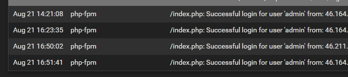

Login в pfSense
@Konstanti Включить нужно ее?
@Mister511 Она включена по "умолчанию"
как защита от атак -
@Konstanti почему у меня не отрабатывает?

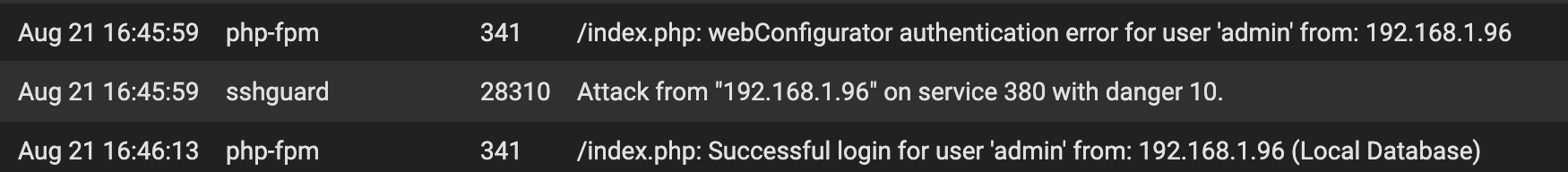

@Mister511 Здр
а почему уверены , что не отрабатывает ????
Зайдите в консоль и при этом введите неправильный пароль при входе в WebGui
Должно вот такое появиться в консолиMessage from syslogd@ru at Aug 22 09:24:34 ... ru php-fpm[89857]: /index.php: webConfigurator authentication error for user 'admin' from: 192.168.1.96Если успешно войдете , то появится вот такое
Message from syslogd@ru at Aug 22 09:26:49 ... ru php-fpm[89857]: /index.php: Successful login for user 'admin' from: 192.168.1.96 (Local Database) -
@Konstanti В вел один раз неправильно, затем правильно
@Konstanti Напомни где консоль?
@Mister511 У меня срабатывает так по умолчанию, 2 раза ввел пароль неверно и сразу в блок на некоторое время .
Консоль - это- SSH
- доступ через COM порт
- монитор и клавиатура , подключенные напрямую
https://docs.netgate.com/pfsense/en/latest/hardware/console-types.html?highlight=console
Настройки защиты находятся в System/Advanced/Admin Access
@Konstanti Через консоль отрабатывает

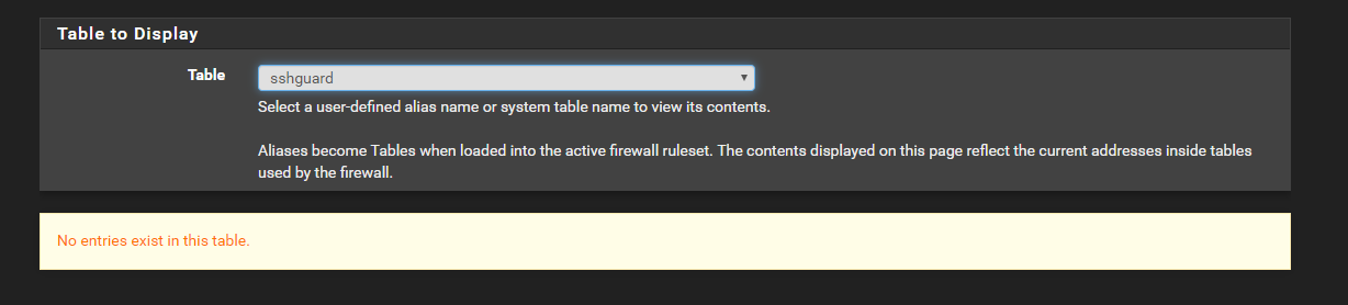

Как глянуть историю? -
@Mister511

б. Использовать VPN ( при этом закрыв доступ к PF через WAN интерфейс) - Провести эксперименты с ошибочным вводом пароля и посмотреть , срабатывает ли sshguard и блокирует ли нарушителей
Если этот вариант рабочий , то увеличить время блокировки до нескольких часов и потом спокойно смотреть содержимое таблицы sshguard - Проверить настройки
