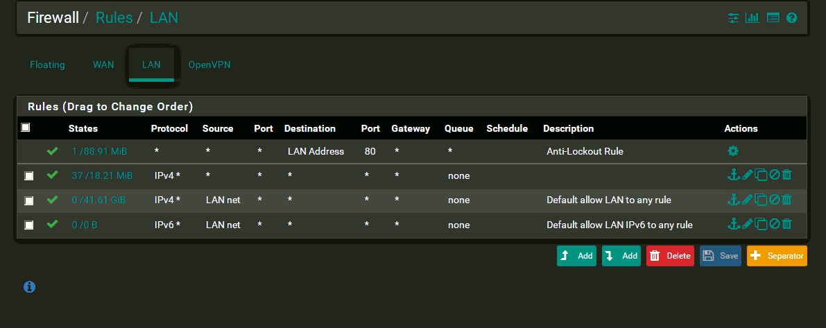

                @rline said in OpenVPN microtic - pfsense. Не видна сеть.:
                Если я правильно понял это вот такое правило?
                IPv4 * LAN net * 192.168.3.0/24 * * none
                Ошиблись. Вместо TCP поставьте ANY.
                И Source - LAN net.
                Нет ли на ПК за МТ включенных брандмауэров?

                  @pigbrother said in OpenVPN microtic - pfsense. Не видна сеть.:
                  И Source - LAN net.
                  Так вроде бы нижнее правило более широкое. Есть ли смысл в вот таком отдельном правиле?

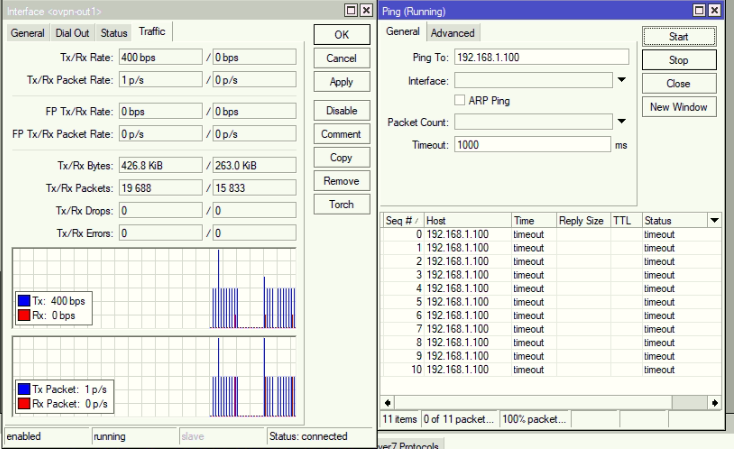

                              rline
                              Эпопея продолжается. Переустановил pfsense, поставил версию 2.4.4. Микротик сбросил. Перенастроил всё заново с новыми сертификатами. Сам vpn поднимается без проблем, пинги по туннелю 10.0.9.0 ходят и туда и обратно. А вот сети 192.168.1.0 и 192.168.3.0 между собой не пингуются. Подскажите что крутить ФВ или маршруты?
                              Настройки сейчас выглядят так:

                                ICMP - это отдельный протокол ( не TCP и не UDP) - если что , смотрю правила Openvpn интерфейса
                                правило 2 на lan интерфейсе - "кривое" - никогда работать не будет (на этой закладке правила работают на вход, а Вы хотели сделать исходящее правило)
                                Оно вообще не нужно , удалите его
                                вот пример типового правила на lan интерфейсе в понимании PF
                                pass in quick on $LAN inet proto tcp from 192.168.1.0/24
                                обратите внимание на слово "in" , которое означает направление движения трафика

                                  На время теста разрешите всё-всем-везде в fw во вкладках ЛАН и Опенвпн.
                                  Запись в Custom options - лишнее. Вверху для этого пункт есть (Inter-clietn-communication)
                                  И галку на Dynamic ip я бы поставил.
                                    rline
                                    Мне кажется я что-то в микротике недокрутил, но не могу понять что
                                      Mister511 @rline
                                      @rline маршрут на микротике 192.168.1.0/24 через интерфейс ovpn
                                      Скрин маршрутов пф
