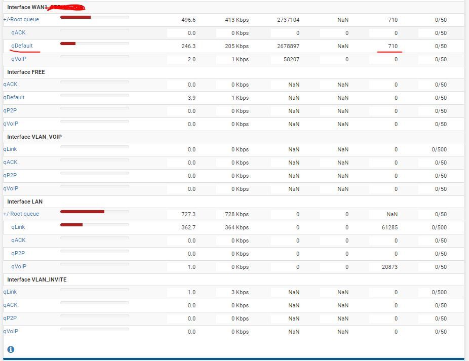

        Je suis donc allé voir sur internet pour trouver une solution éventuelle à ce problème et j'ai remarqué ceci :
        The most common causes of this are:
        Traffic shaping (ALTQ or Limiters) dropping the packet
        C'est étrange c'est une des modifications que j'ai effectuée hier .
        Voici un screen du trafics :
        1 Reply Last reply
        Reply Quote 0
