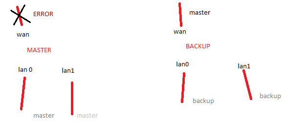

      Настроен обычный CARP из 2-х pfsense по 3-и сети на каждом (wan lan0 Lan1).
      При выходе из строя одного из шлюзов (взрыв, столкнули со стола , залили водой и пр. те полная потеря питания), все работает нормально (подхватывается backup шлюз), но такое (подобного рода сбои) происходит редко. Много чаще что-нибудь случается с соединением шлюза (например wan коммутатор master шлюза перестал работать).
      В током случае ТОЛЬКО отпавший интерфейс подхватывается backup-ом (wan в нашем примере). и маршрутизация всего трафика встает.
      Как на рисунке: wan подхвачен backup-ом но весь трафик адресованный wan продолжает поступать на master т.к. с lan все в порядке. В итоге "интернету нету".
      Вопрос: как заставить трафик идти на backup шлюз при потере соединения на ЛЮБОМ интерфейсе master-а ?

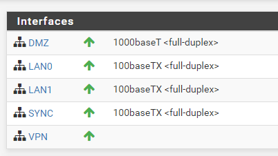

          Вернулся к процессу и все оказалось еще проще:
          никакие итерфейсы никуда перемещать не нужно. Все работает из коробки (по мануалу на офсайте https://docs.netgate.com/pfsense/en/latest/highavailability/configuring-high-availability.html ) с одним условием:
          fpsense-у ПОЧЕМУ-ТО очень важен порядок интерфейсов, т.е. если у вас на мастере они (интерфейсы)
          а на backup-е
          то он (pfsense) вместо синхронизации правил fw sync - sync синхронизирует sync - vpn со всеми вытекающими ...

              Последовательность интерфейсов при первичном конфигурировании нод carp кластера важна (а также при последующем удалении и заведении новых интерфейсов) - при синхронизации конфига с мастера на бекап, пфсенс смотрит на имена интерфейсов как они представлены в /cf/conf/config.xml - а представлены они там как правило - <имя драйвера интерфейса (igb, em, ix etc ) + порядковый номер (0,1,2....) .
              Для корректной синхронизации необходимо, чтобы системные имена интерфейсов совпадали, иначе конфиг может применяться не слейв не туда, куда надо.
