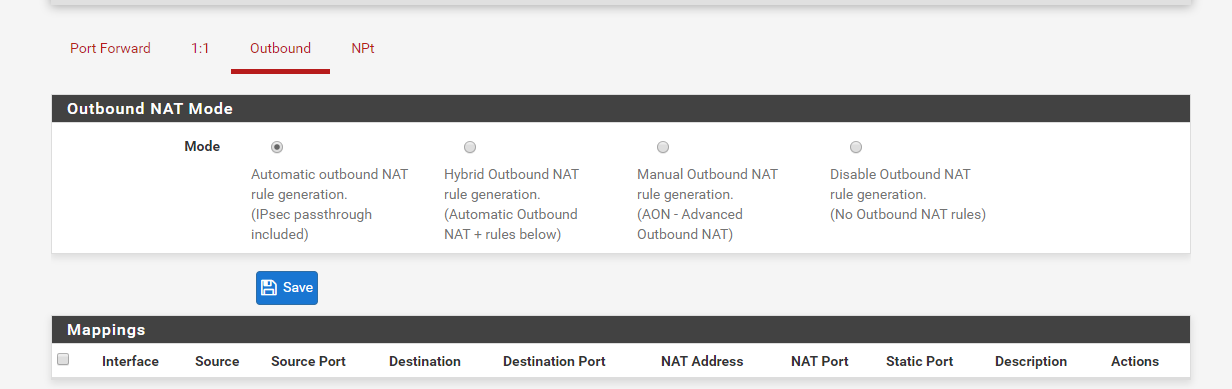

          Я так понимаю, что необходимо именно в филиале в Nat Outbound включить?
          Там созданы автоматические правила по типу WAN 127.0.0.0/8 ::1/128 192.168.3.0/24 10.10.14.0/24 10.10.10.0/24 с портом 500 и на WAN adress
          И второе такое же

            @nintendoos Именно в филиале
            Где и как делать Вам должно быть виднее (это надо смотреть по таблицам маршрутизации) Те нужно делать так , чтобы на выходе Вы имели пакет с адресом источника , известного всем остальным . Чтобы пакет мог вернуться обратно .
