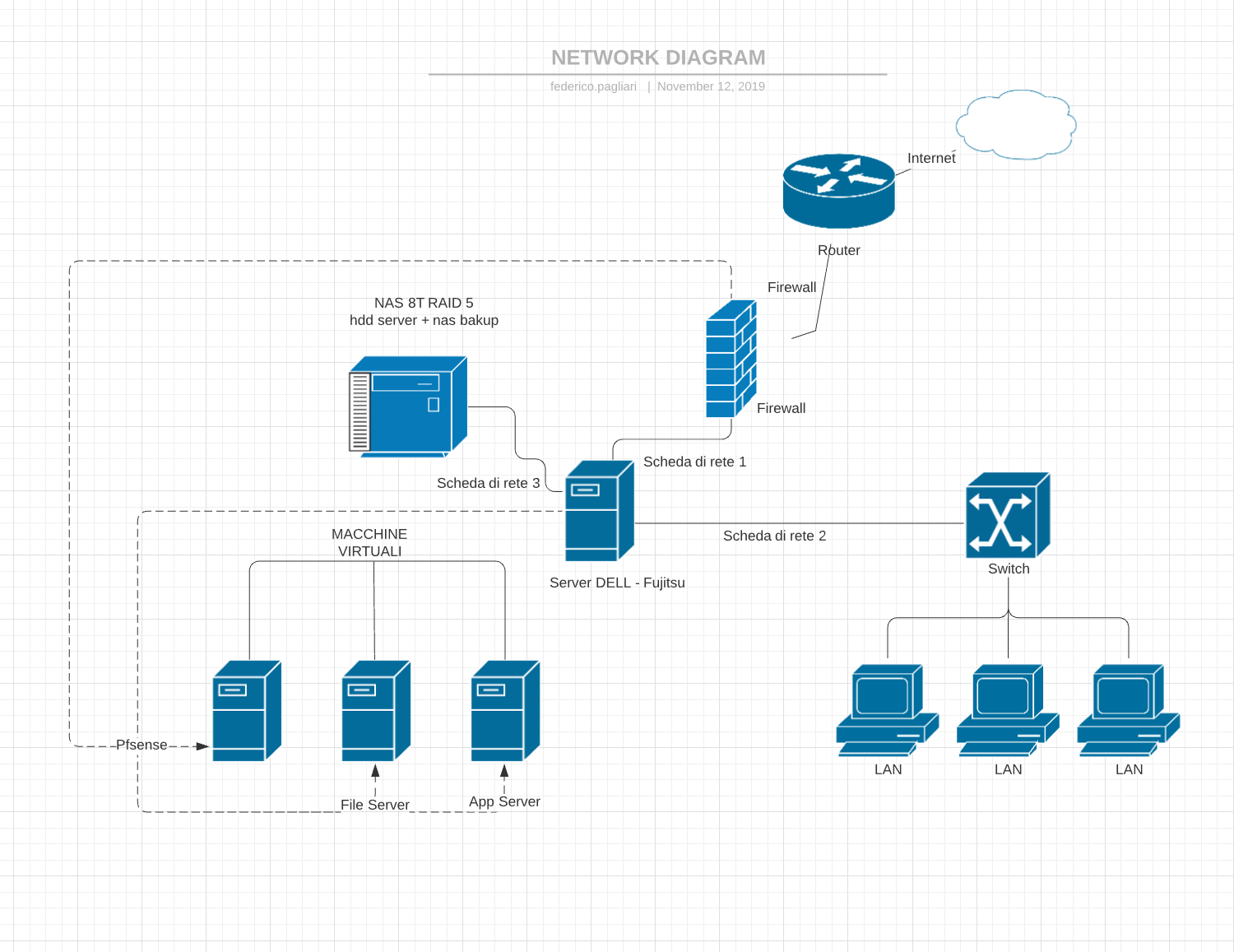

                    • federicopF Offline
                      federicop @parcs
                      @parcs ovviamente sono tutte soluzioni similari per i livelli di cui stai parlando, ma credo che te non abbiamo ben presente di cosa stiamo parlando (quando parli di virtualizzazione)
                      hyper v non lo conosco ma da come me lo hai descritto o stai confondendo la cosa o non fa al caso tuo.
                      Vmware vSphere ESXi) 6.7U3 è un server per macchine virtuali gratuito (per un nodo - ovvero un server fisico) e dentro puoi installarci tutte le macchine virtali che vuoi (server o home - linux o win).
                      in sostanza nel server fisico che sceglierai di acquistare (dell, Fujitsu, ecc) installi Vmware vSphere ESXi, dentro installerai virtualizzate una o più "macchine" win server 2019 e pfsense.
                      quindi userrai sia per win server che per pfseense le risorse hardware del server dell, Fujitsu, ecc (quello che acquisterai), ovvero potrei dedicare le risorse che vuoi alle varie macchine virtuali.
                      ti allego un veloce diagramma
                      se poi non scegli la soluzione con due nodi (due server fisici "collegati insieme") puoi spendere di piu per il server fisico e farti cpu e ram piu potenti a prescidndere dalla marca.
