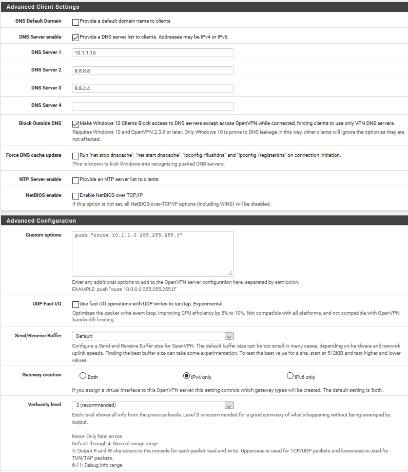

                                Ce qui est etrange, c'est que mon serveur ovpn a cette config:
                                Et dans mon general setup, j'ai ca:
                                et le push dns ... ne change rien non plus : quand je fais un ping de mon serveur par son nom, j'ai le message "could not find host blablabla"
                                Je ne sais pas trop pourquoi mon DNS est celui de comcast par defaut :( j'imagine que ma config openvpn se fait ecraser par une autre config, mais je ne sais comment empecher ca ?
                                merci !
                                  chris4916
                                  As-tu regardé ça
                                  et tu devrais peut-être poster ici ta conf OpenVPN...
                                  Block outside DNS, c'est juste pour faire un essai: que se passe t-il si tu force le DNS du tunnel ?

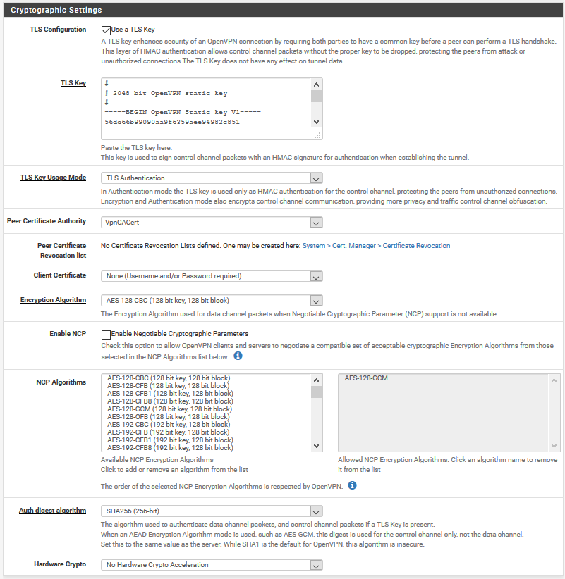

                                    Ma config serveur:
                                    Et ma config client :
                                    Merci beaucoup pour ton aide :)

                                      Une autre info ? Quand j'active l'option "Block Outside Dns"
                                      et que je lance un nslookup en ligne de commande, j'obtiens ceci :
                                      nslookup
                                      Default Server: UnKnown
                                      Address: 10.1.1.15
                                      server
                                      Server: UnKnown
                                      Address: 10.1.1.15
                                      *** UnKnown can't find server: Server failed
                                      J'ai pourtant entre le nom de mon server dns dans le "general setup"
                                      Et mon DNS resolver est active: dois je le desactiver pour laisser place au forwarder ?
                                      merci !

                                        Qu'est-ce que c'est que cette config client ?
                                        A quoi te sert-elle ???
                                        Tu as configuré un serveur en "remote access", ok, pourquoi pas.... et un client en peer-to-peer.
                                        Je ne comprends pas bien l'objectif.
                                        Par ailleurs, tu ne dis pas si tu as essayé le "force DNS cache update"
                                        Enfin, je vois que ton client utilises le DNS en IPV6, toute ta conf OpenVPN est en IPV4.
