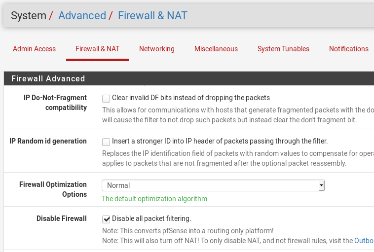

                  @Darps said in Зависание IPtv multicast:
                  Ошибок нет, файрвол ничего не блокирует при этом.
                  Можно как то отключить файрвол как сервис?, так сказать полностью исключить возможные его блокировки.
                  Это также полностью отключает NAT:

                    Darps
                    Да, действительно при отключении файрвола IPtv multicast работает без зависания. Отработало 1,5 часа. Как только включил файрвол через 2мин завис.
                    Как быть, как же отследить, что он блокирует если в логах ничего нет!? (((
