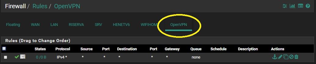

          Nelle regole del firewall ho così (era così settato anche prima del problema..strano)
          alt text
          Cosa dovrei fare ora?

          • kiokomanK
            kiokoman LAYER 8
            L'interfaccia ovpns1 non la puoi cancellare,
            di default deve rimanere nella lista di "Available Network", non va attivata / assegnata
            senseilukeS 1 Reply Last reply
