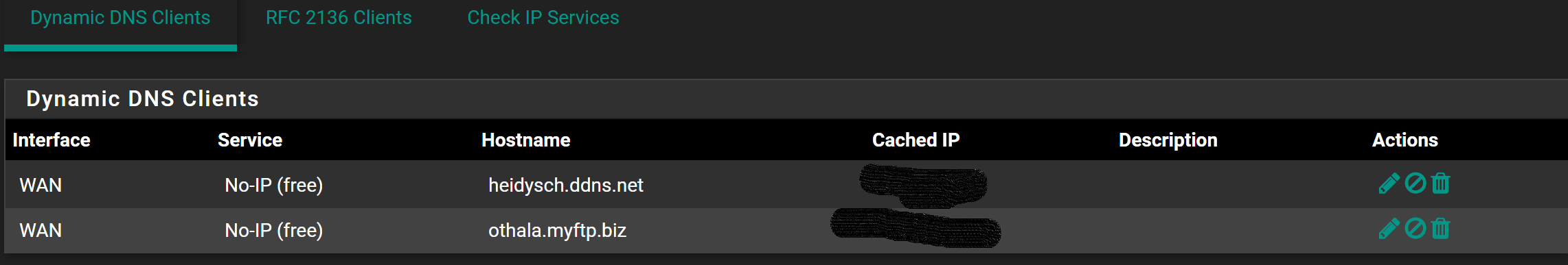

      Hallo zusammen, ich versuche seit geraumer Zeit meine beiden DynDNS Adresse auf zwei interne IPs umzuleiten.
      Das funktioniert auf im Heimnetzwerk ganz gut.
      Itzocker.myftp.biz auf 192.168.178.6
      Itzocker.ddns.net auf 192.168.178.5
      Aber wenn ich von außerhalb auf die Domains zugreife dann lande ich immer auf 192.168.178.6.
      Da habe ich irgendwas falsch gemacht bzw übersehen, hat jemand eine Idee
      Mein Aufbau ist ziemlich simple; Telekom - Vigor 165 (im Bridge Mod) -pfsense (2.4.4-RELEASE-p3).
      Das habe ich eingestellt:dns.png
