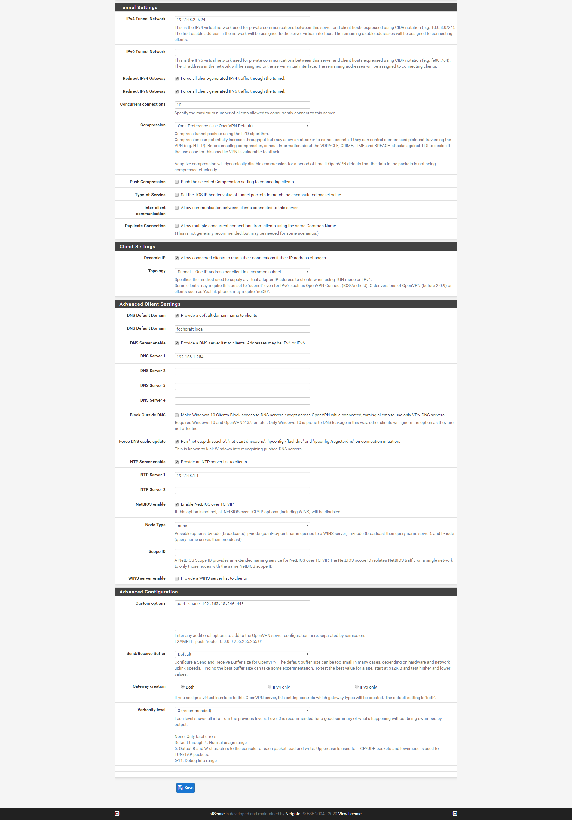

      Je me permets de venir vers vous, car je rencontre un problème avec ma configuration OpenVPN.
      Je souhaite passer le VPN par le port 443 et sachant que sur ce port un NAT est pour sur un serveur WEB.

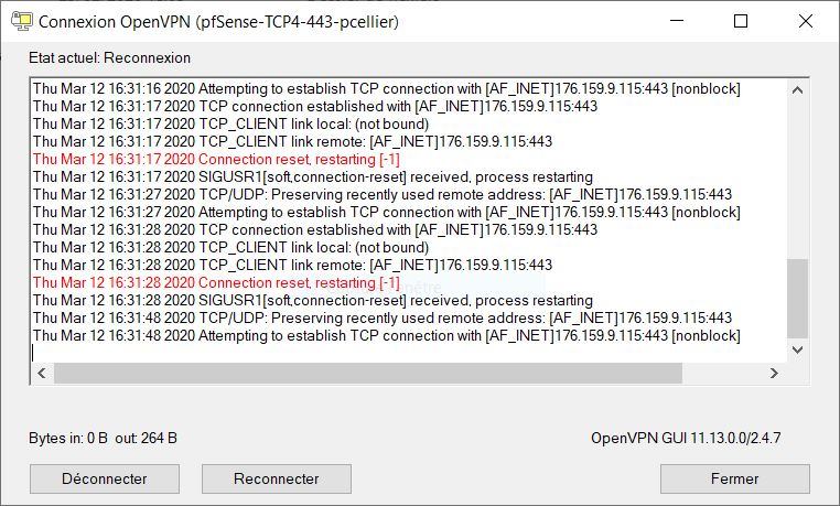

      Quand je lance le client celui-ci reset constamment la connexion.
      Ci-dessous ma configuration côté serveur.
      Je vous remercie d'avance.

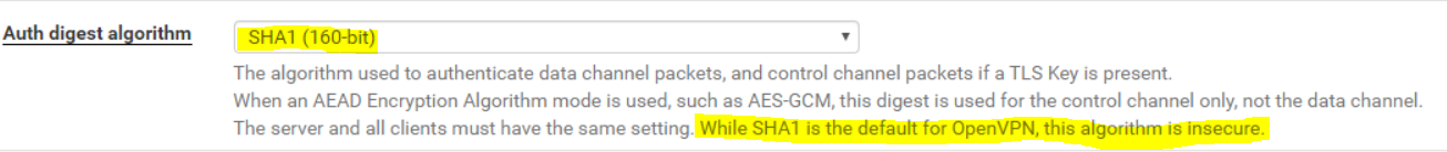

        Pourquoi utiliser SHA1 alors que 2 lignes sous le choix de l'option, l'interface graphique précise que ce n'est pas vraiment sécurisé ?

          Par contre je ne comprend pas votre remarque sur "Pourquoi utiliser SHA1 alors que 2 lignes sous le choix de l'option"

            Quand à mon autre remarque, je te renvoie à ta propre copie d'écran qui montre que ton serveur OpenVPN implémente SHA1
