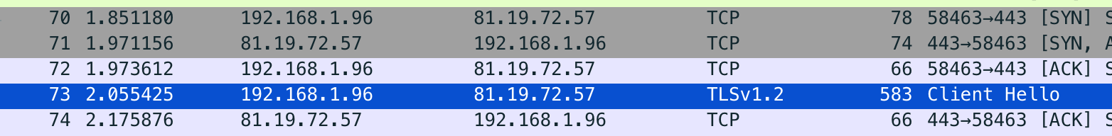

                          но на этапе установления соединения Вы никак не сможете выяснить , какой домен был введен в адресную строку браузера .
                          Соединение клиента с сервером устанавливается по ip адресу на определенном порту.
                          Если соединение устанавливается с использованием https , то единственная точка, где можно узнать на какой сайт хотел попасть клиент , это анализ пакета ClientHello при TLS рукопожатии (поле SNI) . И все. Но тут для Вас затык , так как до того как пойдет пакет ClientHello , пройдет tcp рукопожатие (те tcp соединение уже будет установлено).

                              До того как пойдет ssl и https , будет пройден tcp handshake. Те соединение с каким-то из серверов будет установлено. Речь идет о пакетах 70,71,72.
                              Например ,
                              Поэтому мое мнение прежнее - каждому сайту свой порт. Самое нормальное и простое решение
