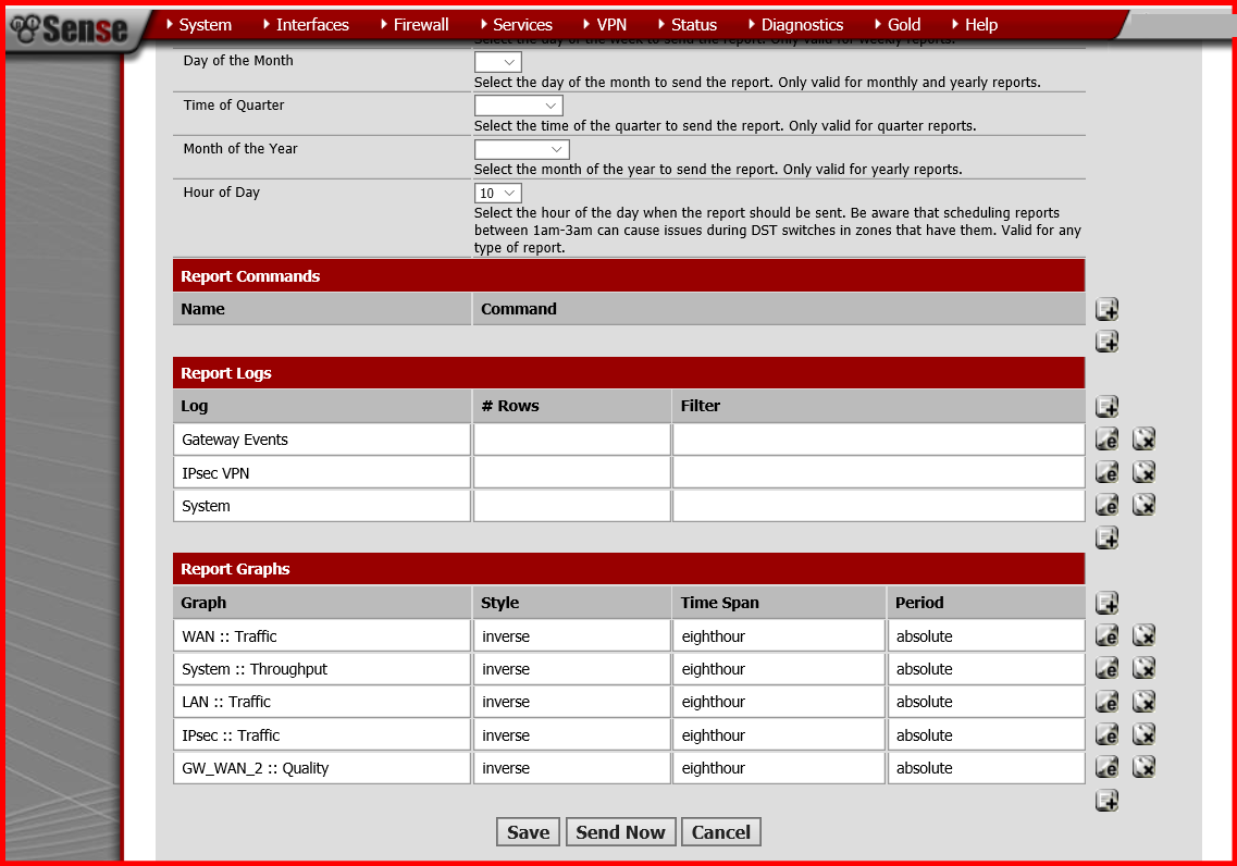

      Con la versione 2.2.5 avevo installato mail report e mi mandava anche i resoconto del traffico, ora con la 2.4.4 p3 e l'ultima versione di mail report questa possibilità non c'è più.
      Qualcuno mi può aiutare?
      Ho cercato, e ho trovato questo comando da inserire in mail report ma anche questo non funziona (con ogni probabilità sono io che sbaglio qualcosa)
      Grazie.
      Il comando è questo: "/usr/local/bin/vmstat"
      PF SENSE 2.2.5
      PF SENSE 2.4.4

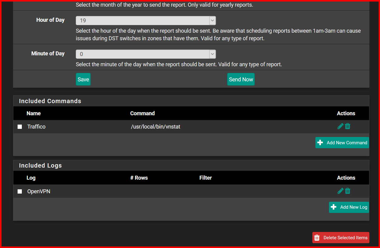

        @HD_CAIROCOMM said in Mail con report traffico:
        quel comando è contenuto dentro al pacchetto system_traffic_total, basta che lo installi se non ce l'hai

          HD_CAIROCOMM @kiokoman
          @kiokoman
          Grazie!!!
          Invece per inviare il report del traffico via mail come nella versione 2.2.5 niente?
          Cmq
          Grazie, per la velocità, la tua risposta mi è stata molto utile.
