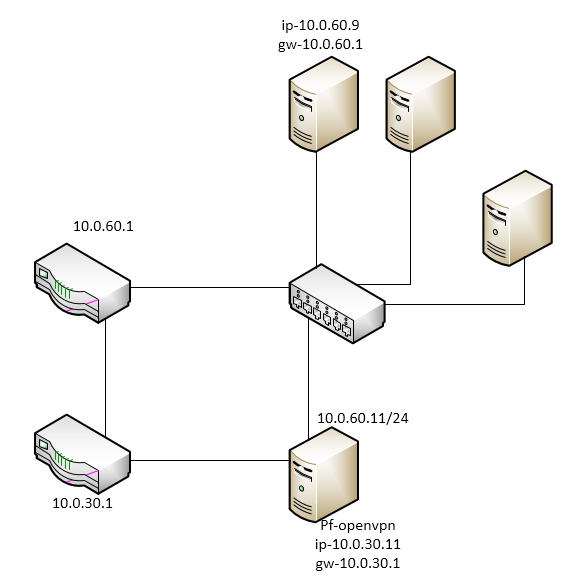

      Доброго дня, как то делал доступ из вне к ресурсу у которого прописан шлюз отличный от того с которого происходит NAT. Теперь не могу вспомнить.
      грубо говоря есть сервер на нем ip 10.0.60.3 в качестве шлюза на нем прописан 10.0.60.1, необходимо чтобы при доступе к внешнему ip на определенный порт просиходил переброс на 10.0.60.3, второй шлюз имеет адрес 10.0.60.11.

        Рисуйте схему.

          на интерфейсе 10.0.60 шлюз не указан(иначе петля)
          ранее делал маскарад, но чтото сейчас не могу реализовать,
          надо реализовать схему при которой при подключении по впн к пф можно было ходить в 60 и 30 сеть.

              @werter не спорю, но что из данной схемы не понятно? 2 шлюза, причем один подключен к другому(доступа у меня к ним нет, иначе данного поста не было).

                @k0st1k сделайте в Firewall > NAT > Outbound
                LAN * * 10.0.60.9 * LAN Address *

                  @rubic я так понял предварительно необходимо переключить режим NAT
                  чтобы правила заработали(созданные вручную перед автоматическим?).

                    @rubic спасибо, мил человек. именно то что надо. забыл как делал ранее.
