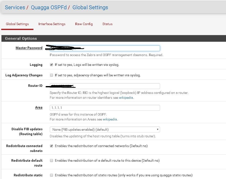

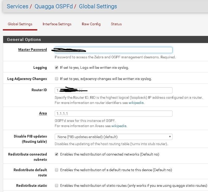

              • T Offline
                testsia
                Спасибо за отклики.
                Дело в том что я использую Quagga OSPFd.
                Скриншоты с конфигурацией прилагаю.
                Сервер
                Клиент
                • werterW Offline
                  werter
                  @testsia
                  Спасибо за скрины. Хоть и не увидел на них про "И добавлены исключения ip которые не нужно вещать" (
                  Зы. Все же пакет FRR свежее будет + умеет BGP.
