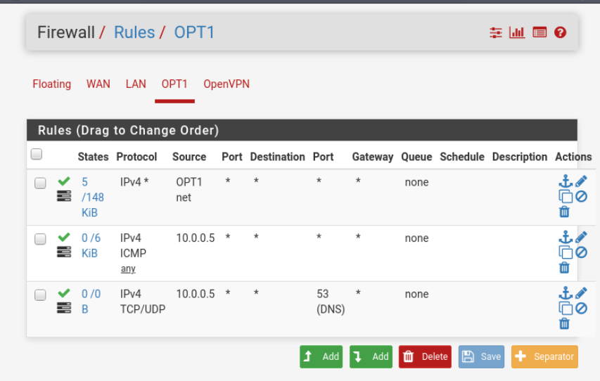

      Je possède 3 interfaces sur mon PfSense virtualisé, une WAN, une LAN et une OPT1 qui me pose problème.
      Mon problème : le réseau OPT1 n'accède pas à internet (ping,dns...) .
      Le LAN accède bien à internet.
      J'ai créé une règle dans OPT1 qui autorise tout le traffic sortant (identique à celle de base dans l'interface LAN) pour tester. Le trafic passe par le firewall car je le vois autorisé dans les logs.
      Autre chose, internet à bien accès à OPT1 car en créant une règle NAT (WAN->OPT1) j'accède à l'interface web de mon service.
      Je pense plus à un problème de routage, j'ai bien une default GW de défini au niveau du PFSense.
      Version PFSense : 2.4-5
      1 module installé : PFBlockerNG (configuré uniquement pour l'interface LAN)

          Sur la capture prise au niveau du firewall, on voit l'IP 10.0.0.5 (Transmission) effectuer un ICMP resquest sur l'IP 192.168.1.7 (IP LAN du Proxmox), on ne voit pas le retour pourtant j'ai bien une réponse.
          Par contre in ping sur l'IP 192.168.1.254 (Box internet) ne répond pas, alors que la vm serveur web (Web ->Box) dans le 192.168.10.0/24 obtient bien une réponse.
          Capture sur le Firewall
