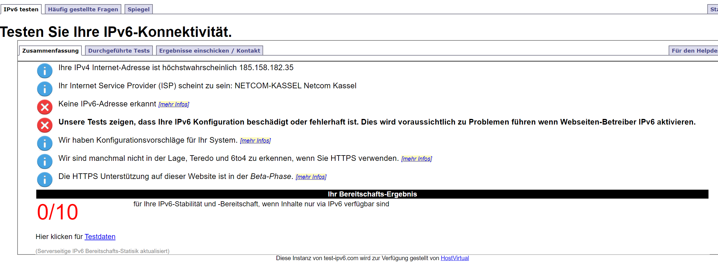

https://test-ipv6.com/ ausgeführt

OK top to bottom was wir sehen/lernen.
- nslookups: du bist mit der sense via DNS6 verbunden. So weit so gut.
- Sie antwortet bei HNA nur mit v4 Adressen, bei Welt ists ein CDN. Heise hat normale v4/v6 Server.
- Test-IPv6 sagt, dass keine IP6 erkannt wird (ausgehend) - das heißt prinzipiell mal nix gutes.
