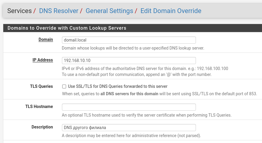

        Похоже надо подружить ваш pfSense с их DNS сервером.
        Добавить подобное в настройки DNS Resolver'а и проверить:

          Спасибо за ответ.
          Другие филиалы соедены через site to site VPN , просто в другом сабнете, там нет другого домена и DNS , все выходят через тот-же прокси и обращаются к тому-же домен контрольлеру в главном филиале. Поэтому domains to override... не настроен. А разве pfsense не лезет за именами компьютеров в AD? если нет, то толжно работать, но вот почему-то не работает. По идее он должен их хотябы брать из DHCP , но DHCP настроен на DC а не на pfsense. Короче не понятки.

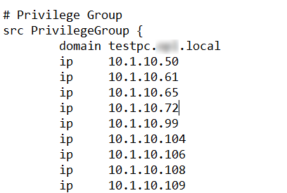

                    @xform Правильно сохраняете ACL'ы?
                    Проверьте /usr/local/etc/squidGuard/squidGuard.conf

                      xform
                      • X Offline
                        xform
                        Не понял что такое правильно или неправильно сохраняю ACL?
