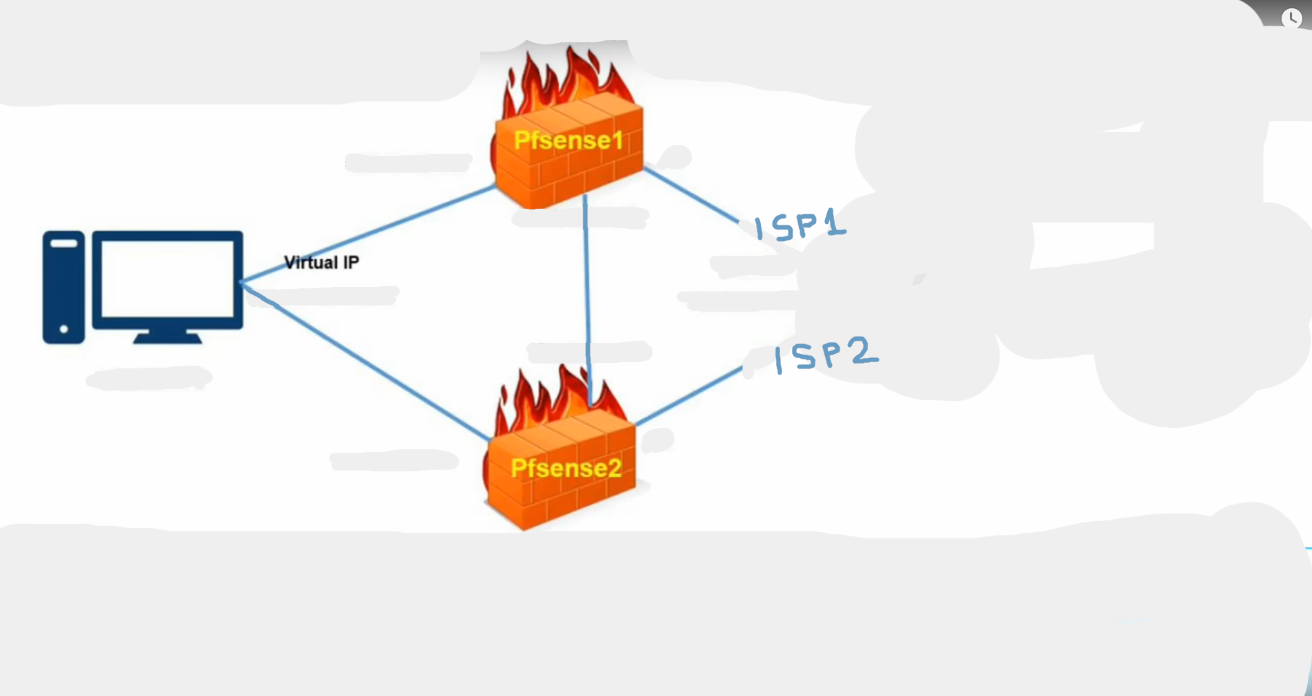

      Задумался о внедрении отказоусточйчивости шлюзов.
      В данный момент собрал на стенде схему как на фото во вложении.
      Синхронизация работает. Виртуальный адрес поднялся на первом и на втором шлюзе (скрин).
      Но он никак не доступен по пингу ни со второго сервера ни с клиентской машины.
      В файерволе все разрешено полностью.
      Может я что то забыл еще сделать?
      Снимок экрана в 2020-08-13 11-37-36.png .

              @max5775, Какой тип подключения к ISP1 и ISP2?
                max5775 @pigbrother
                @pigbrother статика и там и там.
                Я пока думаю как лучше сделать. Или поставить перед шлюзами микротик и в него завести оба провайдера с балансировкой, а его выход подключить к обоим шлюзам или вот как на скрине оставить. Чтобы у каждого шлюза свой провайдер. Хотя тогда конечно, если упадет провайдер на мастере, то интернет пропадет.
