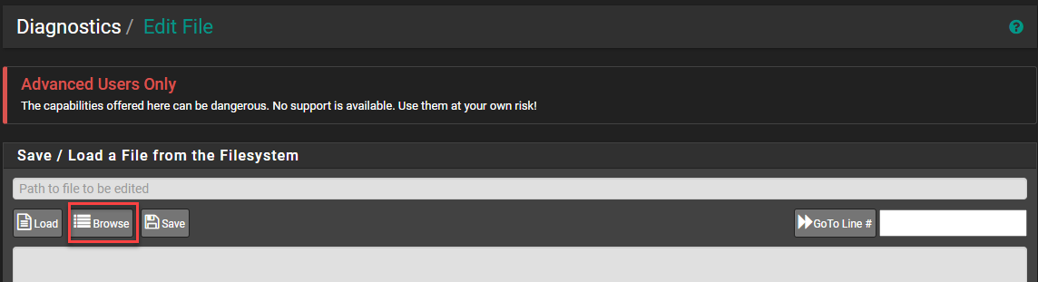

      1. Aller ensuite dans le menu Diagnostics >> Edit File
      • Cliquez sur Browse
      • Puis cherchez le répertoire boot
      • Une fois dans le répertoire nous allons créer le fichier loader.conf.local.
      • Pour créer le fichier il vous suffit de vous placer dans la zone de saisi et de rentrer le nom du fichier, puis cliquez sur save
      • Une fois le fichier créer, il suffit de cliquer dessus pour y avoir accès.
      • Saisissez à l'intérieur du fichier les éléments suivants :
