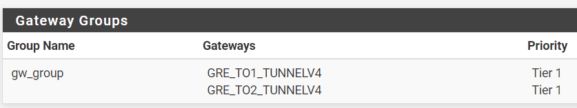

      Но мне надо в одну подсеть маршрутизировать на группу шлюзов за двумя GRE интерфейсами с балансировкой между ними. В статических маршрутах нельзя указать группу шлюзов, а через Firewall Rules с указанием Gateway не работает.

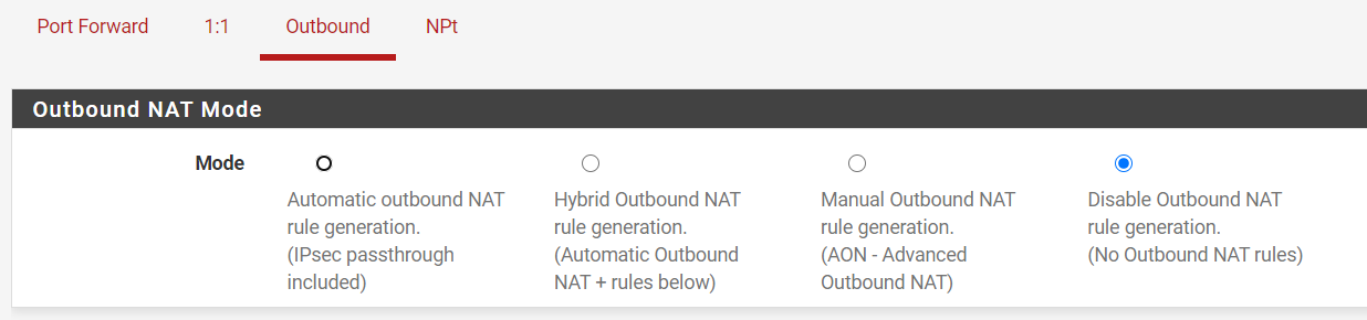

                Скрин NAT. Не надо его полностью откл. Выберите hybrid и добавьте правило с NO NAT (может и не понадобится явно NO NAT делать - пф по-дефолту делает NAT только для Any network -> WAN ). Оно будет отрабатывать 1-м.

                    я всё же могу Disable Outbound NAT ?

                        С одним шлюзом работает (без gw_group) ? Попробуйте с одним сперва настроить.

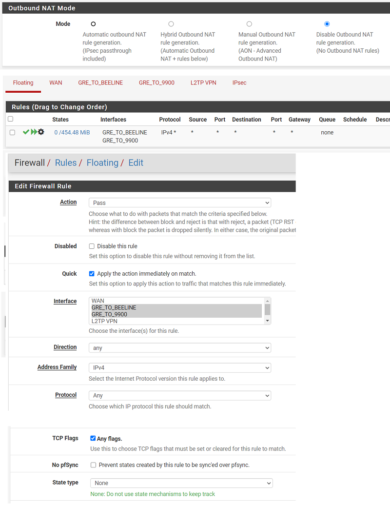

                              Помнится , я как-то долго ковырялся с этими туннелями и в результате создал вот такое Floating правило для GRE интерфейса
                              pass quick on { gre0 } inet from any to any tracker 1530287680 no state label "USER_RULE"

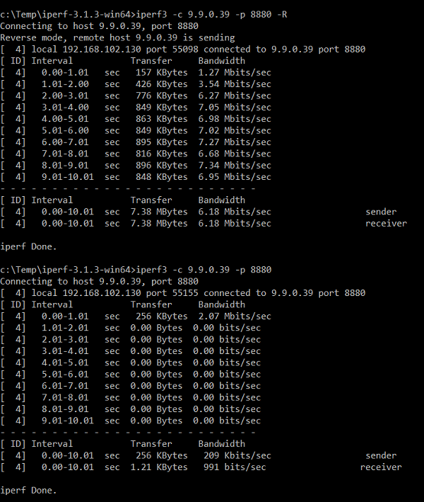

                                я отключил IPSec, оставил голый GRE, указал явно статические маршруты в каждую подсеть, добавил floating rule как вы посоветовали с "no state" "any tcp flag", поставил на всех GRE интерфейсах MTU 1280, MSS 1240, в итоге:
                                icmp ping проходит между любыми узлами - ОК
                                udp iperf проходит между любыми узлами - ОК
                                tcp iperf с gre-интерфейсов pfsense до любой площадки - ОК
                                tcp iperf между площадками через pfsense - не проходит в одну сторону, причём спотыкается после 1 сек обмена:
                                Есть какие-либо идеи?

                                  если проблема именно в tcp , то возможен вариант неправильного расчета контрольных сумм tcp пакетов драйвером сетевого адаптера.
                                  /System/Advanced/Networking
                                  если не поможет ,используйте tcpdump для изучения трафика . Посмотрите журналы PF , нет ли заблокированных пакетов

                                            И не надо Disable Outbond NAT - надо Hybrid Outbond NAT (или не трогайте вы его вообще - поставьте Auto). Иначе у вас люди из локальной сети пф-а в инет не попадут.
