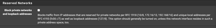

        Возможно , что проблема у Вас с настройками правил на WAN интерфейсе
        Как вариант - включена вот такая опция ( хотя Вы пишите , что пинги ходят в обе стороны )
        Если это так , то
        в настройках /Interfaces/WAN
        надо отключить эту функцию
        Если дело не в этом , то покажите правила на WAN интерфейсе

          @konstanti 192.168.10.8 сидит на LAN интерфейсе, галка такая снята.
          WAN отдельно и является шлюзом по умолчанию.
