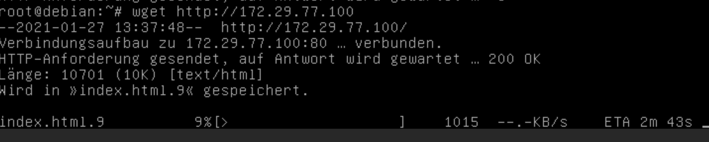

    Der Linux Rechner mit der IP 192.168.230.104 kann einen Ping auf 172.29.77.100 machen. Auch geht ein ping auf 8.8.8.8
    Auf dem 172.29.77.100 läuft ein Test Webserever.
    Auf dem 192.169.230.104 mache ich ein wget http://172.29.77.100
    Nach 9 % wir eine Pause eingelegt. Dann weitere bits geladen. Irgendwann ist die Index.html mal da, dauert aber ein paar Minuten.

      @apietsch said in Site to Site openVPN tcp Problem:
      Zwischen den beiden Standorten ist ein MPLS Netz
      Eventuell nehmen einige Pakete der Verbindung diesen Weg.
      Wenn das das Problem ist, hilft vermutlich nur Masquerading auf der 172.29.77.15.

            @viragomann
            Danke für eine Antwort.
            hatte ich auch schon gedacht. Wen ich aber den Tunnel abbaue, gehen gar keine Pakete mehr rüber.
            VG Alex

              @apietsch
              Könnte sein, dass das SYN Paket immer über die VPN läuft, aber weitere nicht.
              Um weiterzukommen würde ich entweder das Masquerading mal einrichten, ist eine simple NAT Regel, oder den Traffic dahingehend untersuchen. Letzteres wird aber aufwendiger sein.
