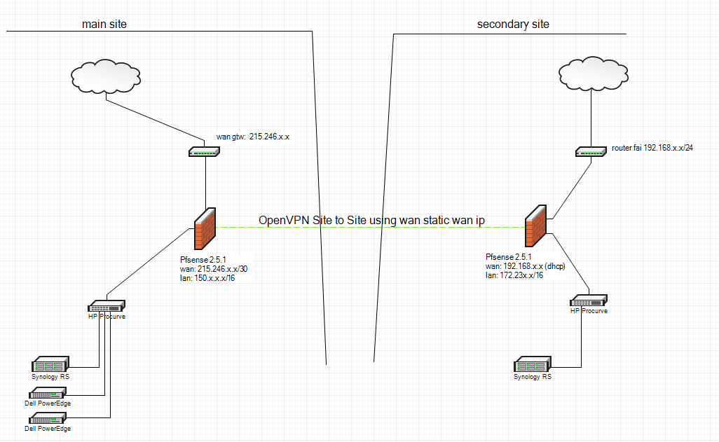

          Je détails ci-dessous la configuration avant changement et joint un schéma supplémentaire.
          Le site principal dispose d'un ligne internet avec un routeur cisco fourni par le FAI.
          Sur la porte 0/0 je dispose d'un accès internet avec ip publique. Cette ip est configurée dans mon pfsense et est 215.246.x.x.
          Le site principal présente un LAN en 150.102.0.0/16
          Cette partie fonctionne très bien et je n'ai aucune modification à faire.
          Le site secondaire dispose d'une ligne internet avec un routeur générique et ip publique dynamique.
          Le site secondaire présente un lan en 172.23.0.0/16
          La liaison entre les deux sites est assurée par un vpn.
          Ci-dessous le schéma de la config d'origine

          Objectif: maintenir un lien entre les lan des deux sites et fournir de l'internet sur le site secondaire a travers l'ip du site principale.
          N’hésitez pas à me poser des questions pour éclaircir la situation.
