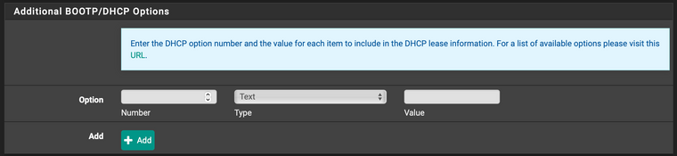

      Всем привет.
      Подскажите пожалуйста как в Pfsense dhcp добавить опцию 82.
      Судя из вот этой ссылки все должно работать https://www.iana.org/assignments/bootp-dhcp-parameters/bootp-dhcp-parameters.xml
      82 Relay Agent Information N Relay Agent Information [RFC3046]
      Там нужно указать Option
      Number Type Value
      Но я не могу понять как эту опцию записать в DHCP
      Подскажите пожалуйсто.

        @testsia said in Pfsense dhcp 82 option как добавить:
        Здр
        /Services/DHCP Server/LAN
        Попробуйте так
        Number 82
        Type String
        Тут для примера
        Общая длина опции 20 байт = 0х14
        Подопция 01
        Agent Circuit ID (длина 8 байт )
        Значение 0102030405060708
        Подопция 02
        Agent Remote ID (длина 8 байт)
        Значение 090A0B0C0D0E0F10
        Конец опции FF
        Для таких значений
        Value 01:08:01:02:03:04:05:06:07:08:02:08:09:0A:0B:0C:0D:0E:0F:10:FF
        или
        T 1 Reply Last reply Reply Quote 2
