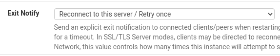

            Настройте на обоих узлах Exit Notify:
            И inactive timeout (значение можно и побольше):
            После перезагрузите оба узла и проверьте
