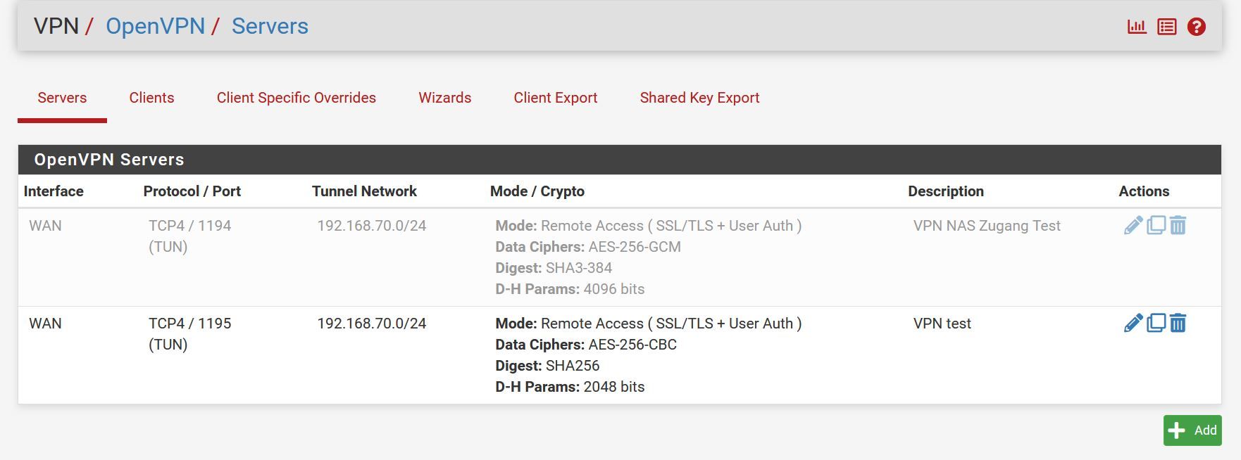

Also ich kann mit dem VPN Client einen connect aufbauen, ich kann 192.168.24.1 (die PF) pingen und auch den GUI aufrufen, alle anderen Netzwerkteilnehmer wie Accesspoints und das NAS Laufwerk jedoch nicht.Hier die VPN Konfig.

hast du denn bereits unter firewall -> rules -> openvpn interface eine regel eingetragen, dass das 192.168.70.0/24 netz in dein 192.168.24.0/24 netz darf? -

@phb was sagt denn das LOG des Clients, also wenn du die Verbindung aufgebaut hast. Kannst ja die öffentliche IP schwärzen und hier reinstellen.
Du musst übrigens eine IP aus dem 192.168.70.0/24 Netz bekommen. Nicht aus dem LAN Netz!

@phb said in OpenVPN nur pf ist erreichbar:
Wenn ich über die Diagnostic Funktion Pinge geht es bei Quelle OpenVPN auch nicht. bei LAN oder Automatic geht es.
Dann würde ich davon ausgehen, dass die Geräte den Zugriff selbst blocken. Ist eben die Standardkonfiguration von typischen Netzwerkgeräten.
Wenn du eine schnelle Lösung brauchst, kannst du Masquerading machen. D.h. am pfSense LAN Interface eine Outbound NAT Regel für die Quelle des Tunnelnetzes 192.168.70.0/24 anlegen.
Das übersetzt die Quell-IP in die Interface IP und die Geräte haben kein Problem mehr mit dem Zugriff.
Wenn die Zugriffe auf den Zielgeräten ohnehin nicht geloggt werden (müssen), kann das auch so bleiben. -
