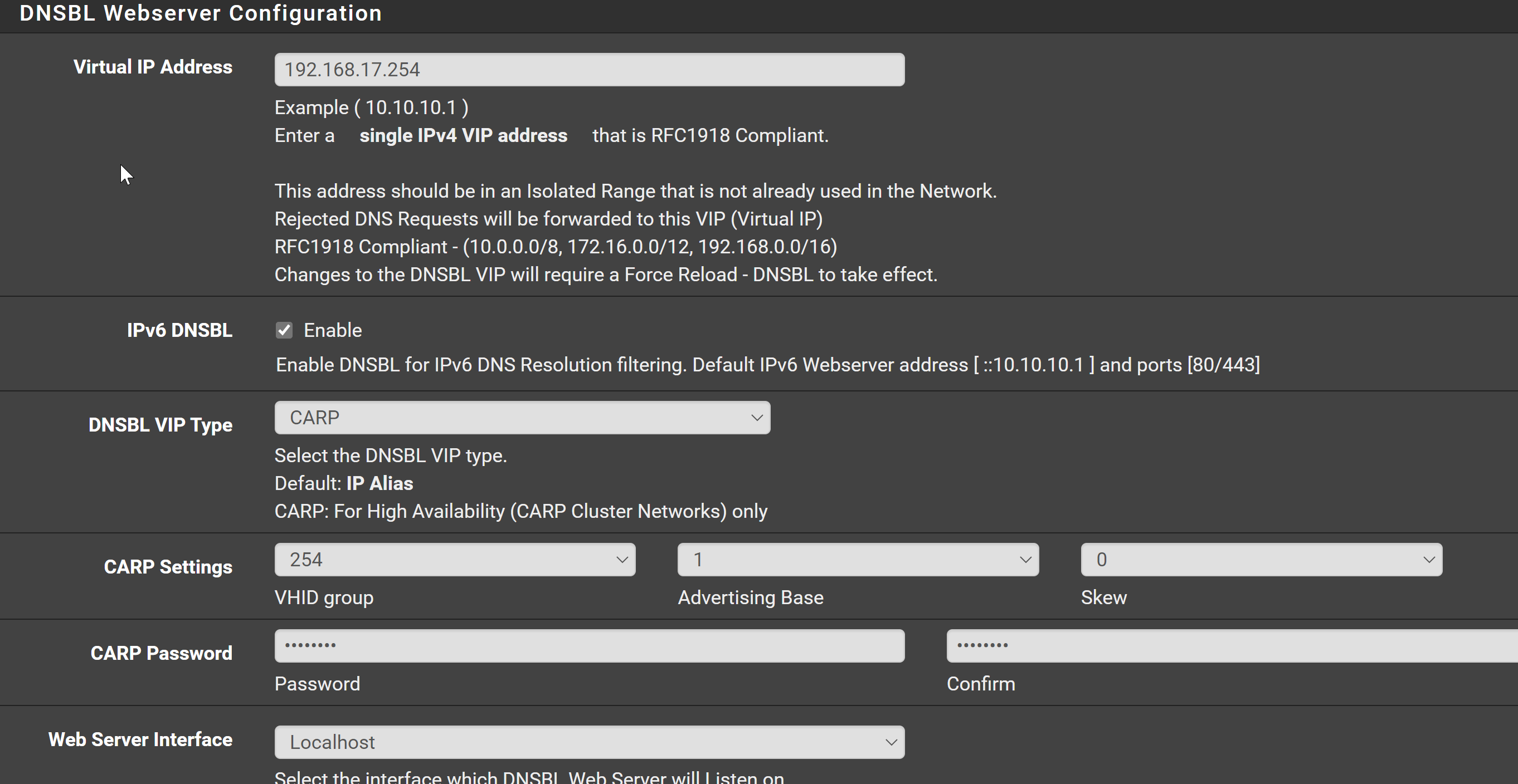

                            Ich habe noch ein paar Unklarheiten zum Thema pfBlockerNG.
                            1. pfb_DNSBL Service kann nicht gestartet werden. Und ich finde den Grund nicht. Die Lizenz habe ich eingespielt.
                              Ich vermute es liegt an der DNSBL Webserver Configuration. 3915e8f4-20c2-464c-bc2b-aae19edf6e29-image.png

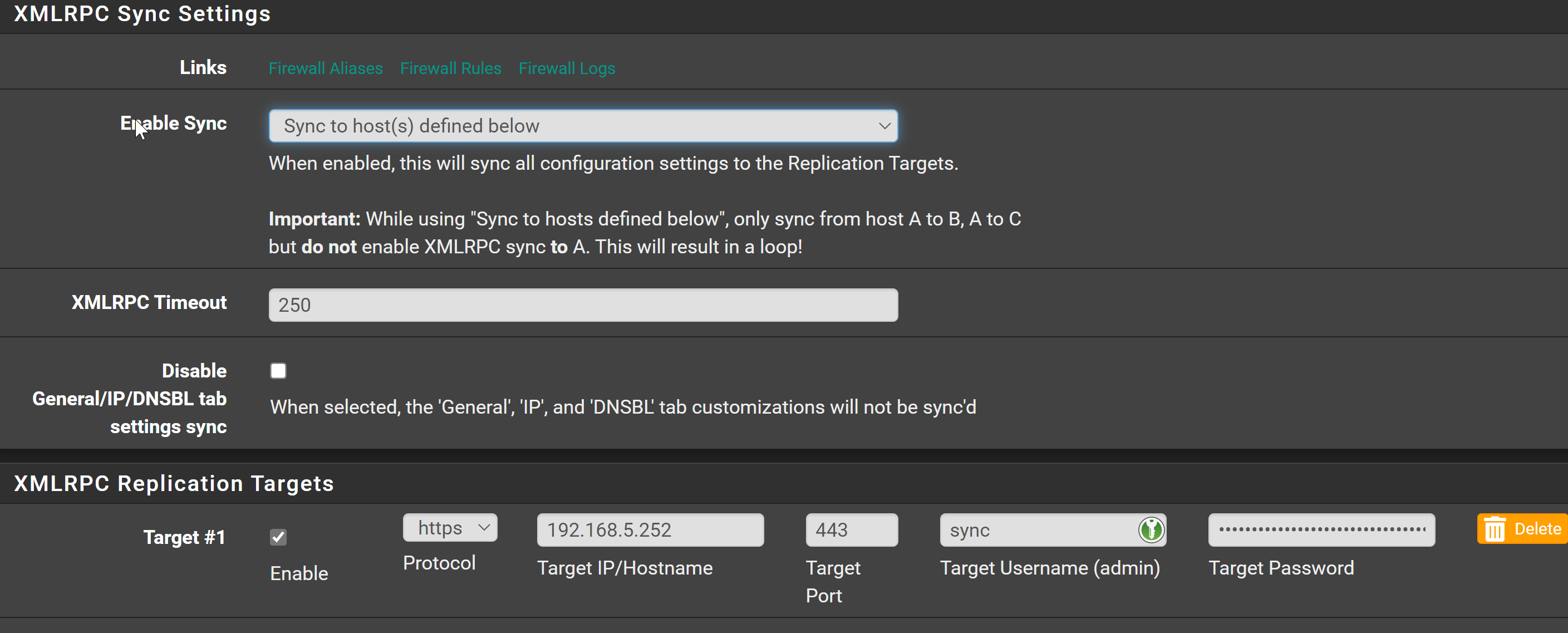

                            2. XMLRPC Sync (Probleme mit dem Sync)
                              Hier nutze dich die Option Sync to Host. Vom Master zum Slave, richtig?
                            S JeGrJ 2 Replies Last reply Reply Quote 0
                              sub2010 @sub2010
                              Update
                              Ich habe einige Male Neuinstalliert und konfiguriert und bin jetzt soweit, dass der Sync ohne
                              DSNBL läuft.
                              Sobald ich DNSBL unter pfBlockerNG aktiviere passierend folgendes.
                              • Die Slave Firewall switch Netzwerkbereich LAN auf Master.
                                Die Master Firewall erkennt dies nicht.
                                Ergebnis ist, beide stehen auf Master damit ist das Chaos perfekt.
                              Nun habe ich keine Ideen mehr. Ich habe es in der Standard Variante probiert und mit angepassten IP Adressen.

                              Meine DNSBL Master Config
                              (Die DNSBL Slave Config wird sauber übertragen (Skew Wert: 100):
                              Weiß jemand woran das liegt? Habe ich ein Denkfehler?

                                Allerdings: VIP Type CARP und dann auf Localhost binden? Das ist sehr ... schräg. Klingt nicht so sinnvoll.
                                Zum XMLRPC: Warum nicht den Sync auswählen mit "Sync to system standby" und den Host manuell eingeben? Da steigt ja die Fehlerpotenz wenn man mal am Sync was umstellen muss?

                                Wundert mich nicht, das liegt wahrscheinlich an dem schrägen Setup das du oben selektiert hast mit CARP VIP auf Localhost. Das macht keinen Sinn. Das mit dem LAN was du darunter hast, sieht schon sinnvoller aus. Kannst du von dem Setup mal bitten einen Screen machen von "Firewall / Virtual IP" auf beiden Nodes sowie vom Status/Carp auf beiden Nodes?
                                  Für mich ist die Beschreibung Missverständlich. Welches Szenario ist denn für mein HA, dass richtige?
                                  Denn für mich ist "Sync to configured system backup server" eine Konfigurationssicherung auf einen Backup Server.

                                    sub2010 @sub2010
                                    @sub2010
                                    Update
                                    Seit einem Tag lief pfBlockerNG mit IP Adressen Blockierung problemlos (Auch der Sync zwischen den Master und Slave).
                                    Dann wollte ich mich noch mal an das DNS Blocking heranwagen. Und bin wieder bei dem gleichen Problem. Meine Config:
                                    Sobald ich das DNSBL Aktiviere:, springt meine Slave Firewall im LAN Netzwerk auf Master. Und da beide Firewalls (Master/Slave) auf Master stehen herrscht Chaos im LAN.
                                    Als erstes erhalte ich eine Fehlermeldung das die Synchro in pfBlocker nicht mehr durchgeführt wird.

                                     Sync with [ https://192.168.5.252:443 ] ... Failed!
                                    Dann erhalte ich die allgemeine Fehlermeldung.
                                    bc182350-3efe-472c-b5b5-926759d66fbd-2022-01-21 16_39_12-BlackMesa-1.ibinary.de - Status_ Dashboard und 1 weitere Seite - Geschäftlich – .png
                                    Als nächstes fliege ich aus der Session und kann mich nur noch direkt mit IP Adresse der Firewall verbinden, nicht mehr über die CARP LAN Adresse. Auf der Slave Firewall passiert dann dies: Die Master steht natürlich auf Master!
                                    a3d694d4-9b79-478f-965f-68b715cf222a-2022-01-21 16_42_22-BlackMesa-2.ibinary.de - Status_ Dashboard und 2 weitere Seiten - Geschäftlich –.png
                                    Das die beiden Firewalls wieder korrekt funktioniert erfordert mehrere Neustarts und das anhalten der CARP Adressen. Einen einfach Weg habe ich noch nicht gefunden.
                                    Jemand eine Idee was ich übersehe?
                                      jma791187 @sub2010
                                      @sub2010
                                      M.E. solltest Du nicht alle Interface in die gleiche CARP VHID-Group (bei Dir 254) hängen. Sondern eine Gruppe pro Interface.
                                      S 1 Reply Last reply Reply Quote 2
                                        sub2010 @jma791187
                                        @jma791187 achso, ich dachte die Gruppe wären durch die 192.168.X. getrennt.
                                        Welche VHID Bildung ist denn sinnvoll? Das habe ich ehrlich nicht recherchiert.
                                          jma791187 @sub2010
                                          @sub2010 bei mir sind sie einfach von 2 bis 8 durchnummeriert (keine Ahnung, warum 1 fehlt)
                                          Wichtig ist auch, dass auf beiden PFS-Maschinen die Interfaces in der gleichen Reihenfolge sind (also DMZ muss auf beiden PFS auch z.B. OPT1 sein)
                                            sub2010 @jma791187
                                            @jma791187
                                            Ihr Jungs seid echt Klasse, vielen Dank für deinen Support. Es hat funktioniert!
                                            Virtual IP Umstellung auf VHID:
                                            Ich hatte im Kopf das es das vierte Oktett sein muss. Aber laut Doku "sollte" das dritte sein.
                                            Das hatte ich irgendwie verwechselt bzw mich erst wieder daran erinnert als du mir den Tipp gegeben hast👍 .

                                            Wie muss denn der Sync zu meiner Slave Firewall aussehen? Als Backup oder Sync to host?
                                            J JeGrJ 2 Replies Last reply Reply Quote 0
