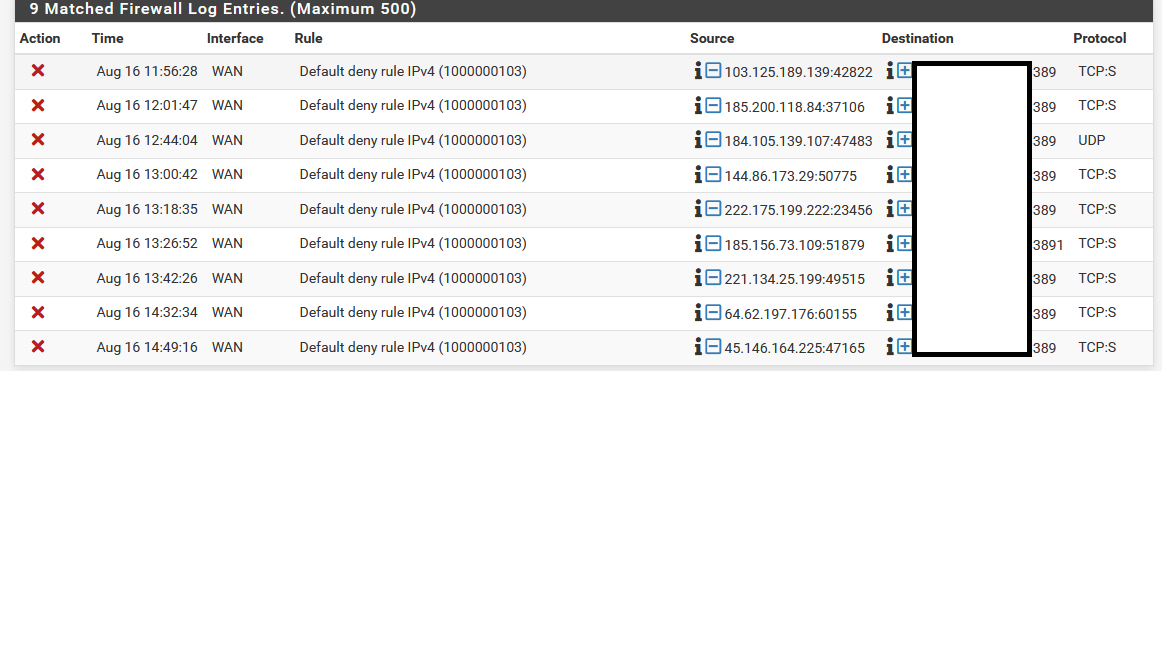

        já verifiquei no log do Firewall mas a porta 21 não bate no meu Firewall, outras portas que fiz teste ele bloqueou.
        Se não chega no seu firewall, só pode ser a provedora.
        Note que muitas provedoras bloqueiam essas portas.. 21,80,443...

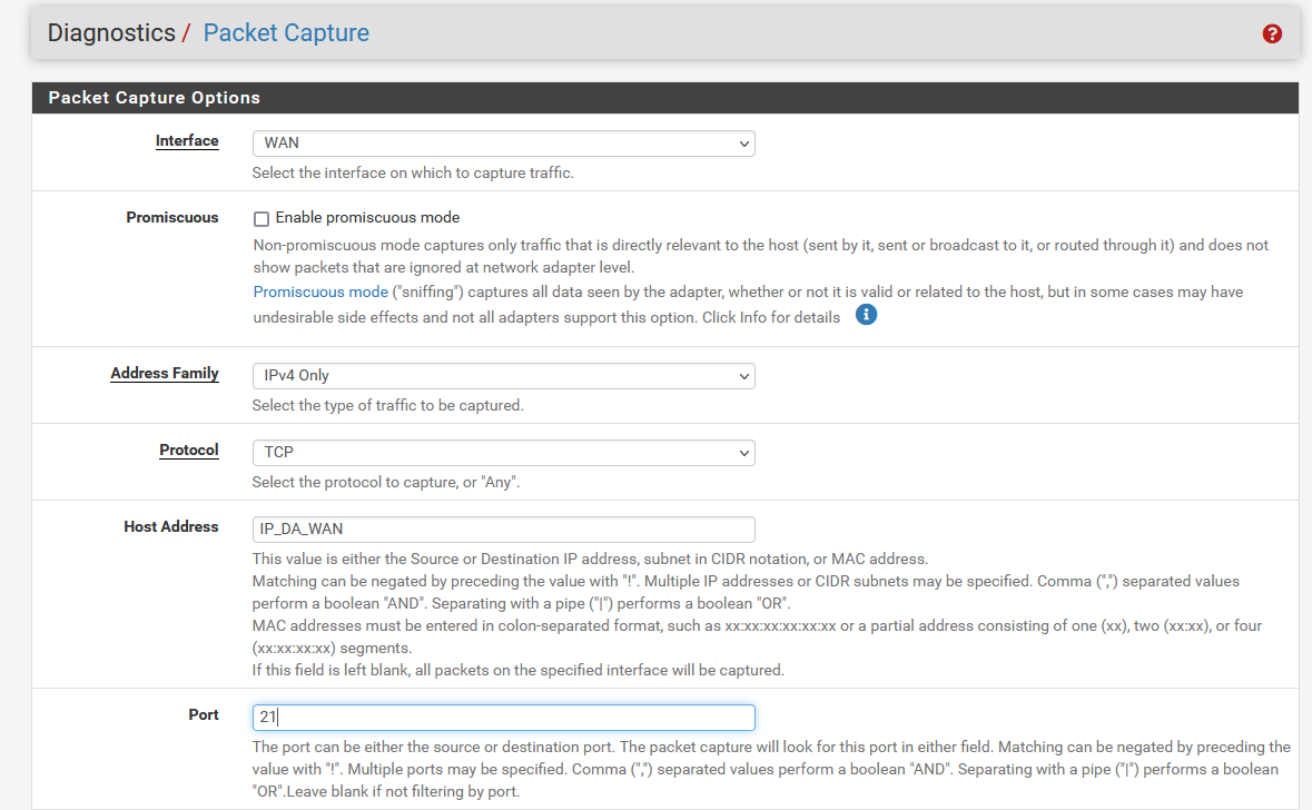

                      O exemplo que te passei é via comando, por ssh ou console.
                      Pela GUI é possível fazer, no entanto, o campo host address, não dá para especificar uma origem, ou destino, apenas host, e isso vai criar muito ruído na sua captura, pois você estará acessando o pfsense também pela porta 443.
                      Pela GUI, recomendo que você teste apenas a porta 21.
                      EDIT: Caso você conheça o IP de origem que estará tentando acessar o seu pfsense na porta 21, pode colocar esse IP em Host Address
                      O resto você deixa tudo padrão, depois clique em start lá embaixo.
                      Faça o teste, depois clique em View Capture e veja se apareceu alguma coisa.
                      Caso vá postar aqui, cuidado para não postar o seu endereço IP externo.
                      R 1 Reply Last reply Reply Quote 1

                        @mcury meu amigo, não apareceu a porta 21, só testei a 21 mesmo.
                        Quanto coloquei a em Port 21 não apareceu nada ai depois deixei em branco ai mostrou o relatório mas não veio nada sobre a porta 21. :(

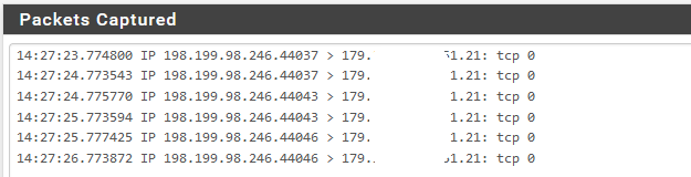

                          Se durante a captura, você fez o teste e nada apareceu, é porque o pacote não está chegando na interface do pfsense.
                          Fiz aqui e deveria ter aparecido isso
                          Note que meu pfsense não está respondendo, mas vejo o pacote chegando.
                          Usei esse site para testar: https://www.yougetsignal.com/tools/open-ports/
                          R 2 Replies Last reply Reply Quote 1

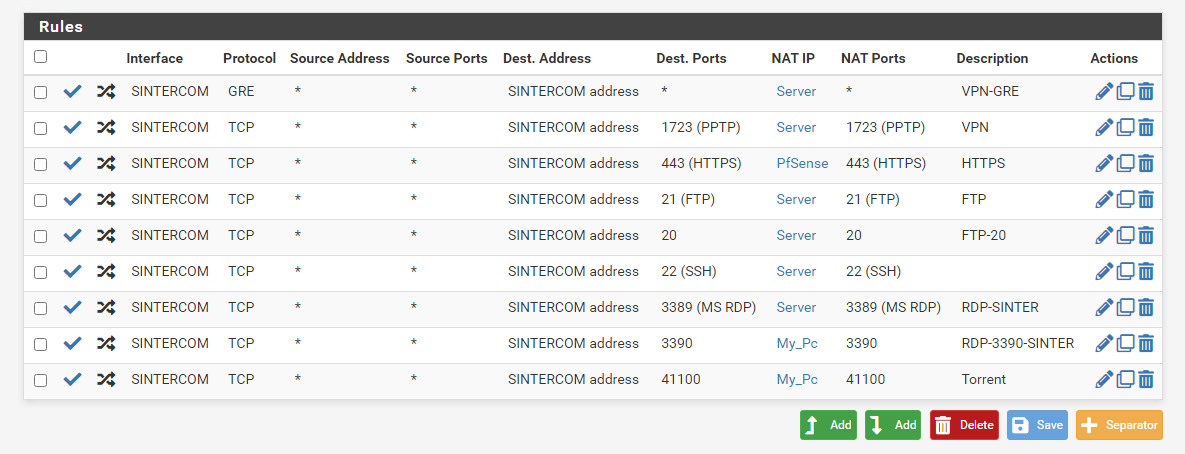

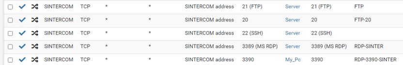

                                    Você está abrindo a gerência do pfsense para a Internet por NAT?
                                    Essas 5 regras, eu sugiro que configure uma VPN no pfsense e exclua essas regras, não é seguro.

                                        renanlofiego @mcury
                                        @mcury Entendi, sim estou fazendo sim :D
                                          mcury Rebel Alliance @renanlofiego
                                          @renanlofiego Não faça..
                                          E não é assim que se faz, caso realmente queria prosseguir dessa forma, é sua responsabilidade, saiba que foi sugerido que não faça isso, ok?
                                          Mas não precisa de NAT para isso, pois o destino será o próprio pfsense.
                                          Delete essa regra de NAT da porta 443.
                                          Crie uma regra de Firewall na WAN, permitindo o acesso a TCP a porta 443 com destino WAN_ADDRESS
