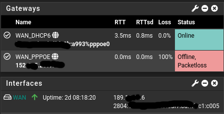

                                  Mas meu gateway WAN_PPPOE está sempre offline, só o WAN_DHCP6 que fica online.

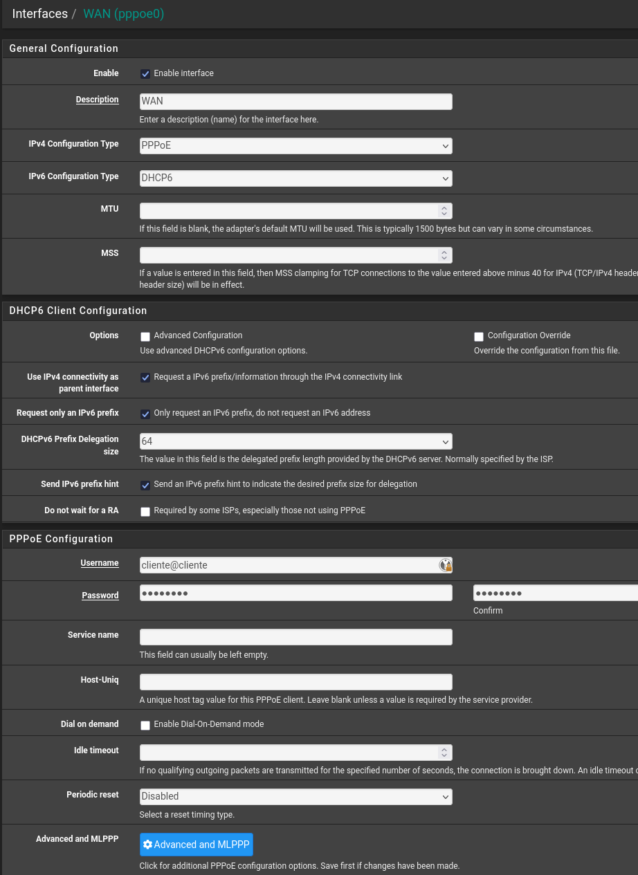

                                      • W Offline
                                        wololo666 @dorabiatto
                                        @dorabiatto
                                        Tenho meu modem em bridge e IPv6 funciona:
                                        Tenho essas configs:
                                        E também o "block bogon networks" ativado (não coube na screenshot)
